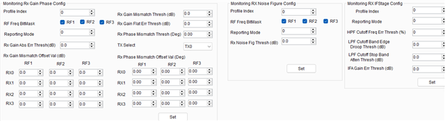

我正在将 DCA1000EVM 和 AWR2243BOOST 与 mmWave studio 03.00.00.14 配合使用、并尝试通过射频模拟监控启用配置窗口来监测温度、Rx 增益相位、Rx 分辨率、Tx 功率和 RX IF 级信息。
当我只记录温度时,我没有问题,但当我尝试 监测 其余的,我得到了这种类型的错误:

    尊敬的 Estelle:
    需要执行一些步骤来设置与 Rx 链相关的监控。   第一步是在“AnalogTXMON"选项“选项卡的 RF Analog Monitoring Enable Config 部分中进行选择。
    然后、在“RXAnalogMon"选项“选项卡中设置相应的监视器。
    此外、您还必须   在 CalibConfig 选项卡中设置监控模式、如下所示:
    让我知道这可以解决您的问题。
    Ali
    感谢您的答复、
    我设置了你在你的消息中说,但我仍然有错误. 我还按照 wwWave 用户指南中的 API 序列进行操作。
    以下是我的序列的完整日志:

    [16:47:47][RadarAPI]:ar1.SetRfAnaMonConfig (0xF、0x0)
    [16:47:47][RadarAPI]:状态:通过
    [16:47:59][RadarAPI]: ar1.SetRfRxGainPhMonConfig(0, 1, 1, 1, 0, 0、0、0、0、0、 0、0、0、0、0、 0、0、0、0、0、 0、0、0、0、0、 0、0、0、0、0、 0、0、0、0)
    [16:47:59][RadarAPI]:状态:通过
    [16:48:02][RadarAPI]:ar1.SetRfRxNoiseMonConfig (0、1、1、0、 0)
    [16:48:02][RadarAPI]:状态:通过
    [16:48:05][RadarAPI]:ar1.SetRfRxIfStageMonConfig (0、0、0、0、0、 0)
    [16:48:05][RadarAPI]:状态:通过
    [16:48:12][RadarAPI]: ar1.DisableMonitoringLogging(0)
    [16:48:12][RadarAPI]:状态:通过
    [16:48:12][RadarAPI]:ar1.SetCalMonTimeUnitConfig (1、1、0、0)
    [16:48:23][RadarAPI]:ar1.CaptureCardProc.Record(“C:Config_Start \\adc_data.bin“、1)
    [16:48:23][RadarAPI]:向 DCA1000 发送 START_RECORD 命令
    [16:48:26][RadarAPI]: ar1.StartFrame()
    [16:48:26][RadarAPI]:状态:通过
    [16:48:26]接收到帧启动异步事件!
    [16:48:26]收到监控报告标头异步事件!
    [16:48:26] Le format de la chaîne è re d'entre é e est 不正确。
    [16:48:26]接收到 Rx 增益相位监控异步事件!
    谢谢。此致
    Estelle
    我已经解决了这个问题:错误来自我的法语格式与,而不是.
