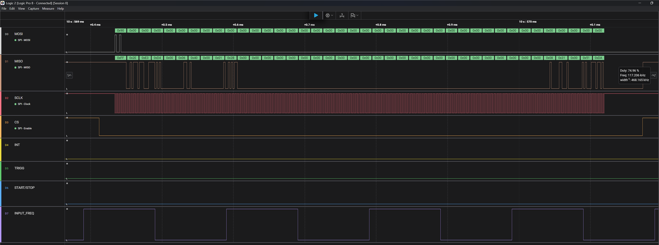

背景:
我尝试使用 TDC7200 以高分辨率测量时钟周期。 为了测试这是否可行、我用 mikroe 上的 TDC Click dev 板与 FTDI FT4222 进行对话。
为了测量周期、我使用 SN74LVC1G79 将触发信号锁存到目标时钟频率。 近似原理图如下所示:
问题:
如果我做了几个样本、则会返回随机不正确的数据、或者 TDC 将丢失 STOP 信号、否则数据将完全正确。 配置示例和测量~5kHz 输入频率的 5 个样本。 此处测量值 1 缺少停止信号、测量值 2 完全不正确、但 3-5 是预期值:

样本 1(错过的停止):
请注意、INT 在脉冲后不会变为低电平

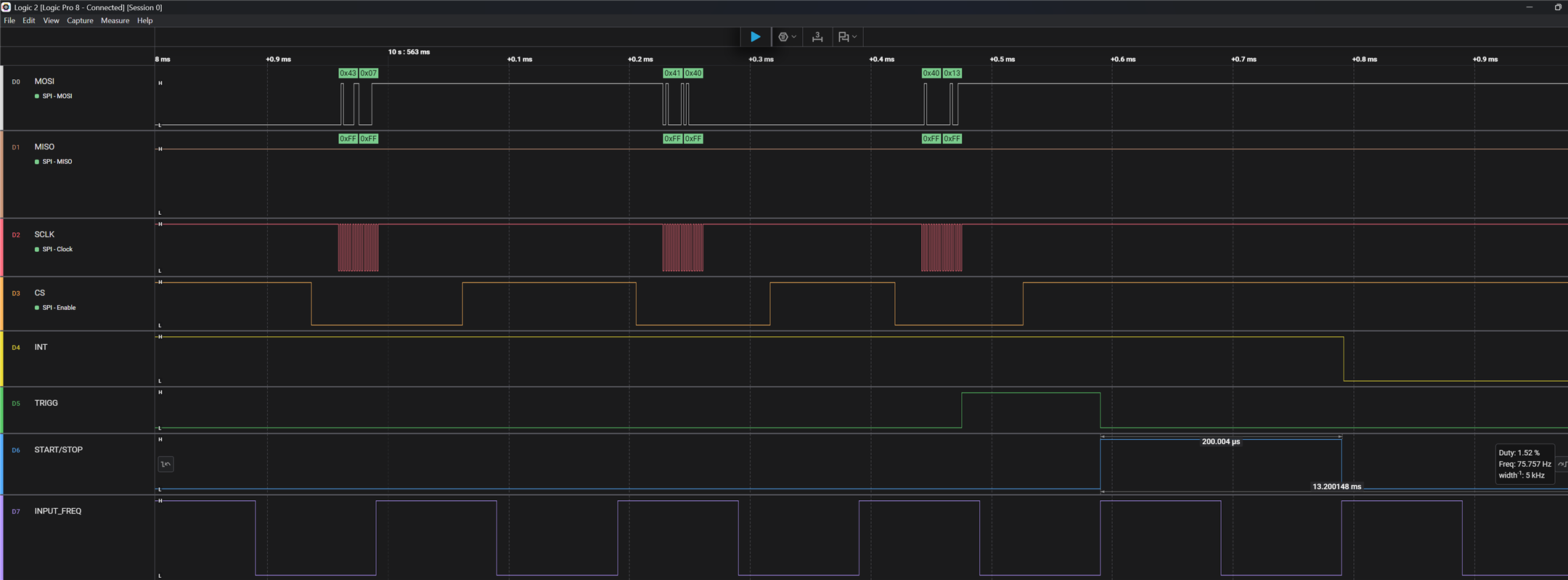

示例 2(错误数据):
请注意、脉冲仍是预期的 200us
和数据读数:
您可以看到 Time1 是前 3 个字节 0x2EE3D4 ==  3072980

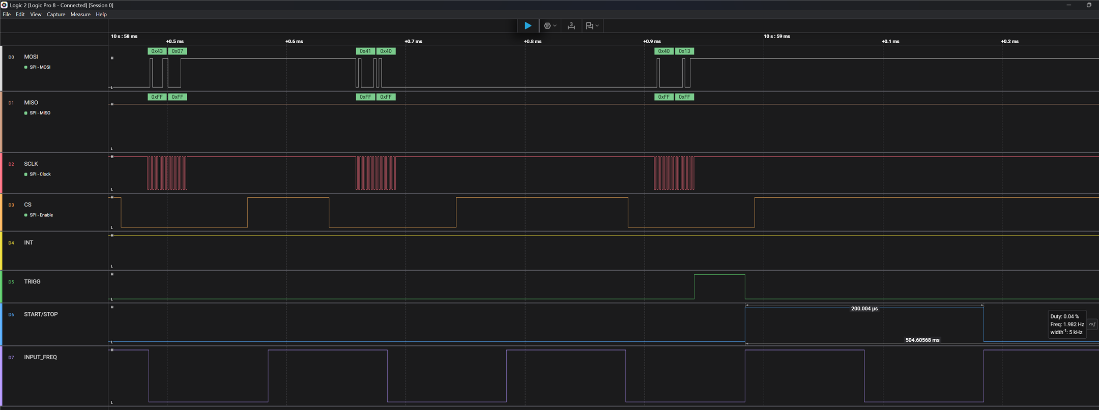

样本 3(正确的数据,4 和 5 的数据相同):
和数据读数:
问题:
-为什么 TDC 缺少这些止动边? 无论中断引脚 是否检测到停止边沿、是否应该在~8ms 后由于溢出而变为低电平(实际上,我在 500ms 后会有超时)? 它清楚地看到了开始沿、因为触发器引脚在上升沿之后不久变为低电平。
-启动和停止引脚连接在一起是否有某种问题?
-为什么 TDC 有时会返回错误的数据?  3072980 不应该导致 35 的课程计数器过滤器溢出并引发中断吗?
-当我将目标频率提高到 25KHz(40us 周期)时,每个停止边都会丢失(但在 8ms 时仍然没有溢出)。 这应该完全符合 TDC 的规格吗?
    您好、基顿、
    感谢您在论坛上发帖。  我正在研究您的问题、并将告诉您我找到的内容。
    我找到了这个 主题、最后确定、如果 CS 和 SCLK 在开始采集后变化超过 330ns、采集可能会损坏或中断。 遗憾的是、FT4222 无法做到这一点。
    -您能否检查/测试 TDC7201 上是否仍存在此问题?
    -我是否可以在同一 SPI 总线上有两个 TDC7201 通道,或者 SCLK 是否会破坏采集?
    -我可以有软件 CS 吗?TDC7201 是否还需要 CS 在 330ns 内取消置位?
    基顿、
    感谢您的更新。  TDC7201 很可能也会导致问题、但我将确认这一点以及任何可能的权变措施。
