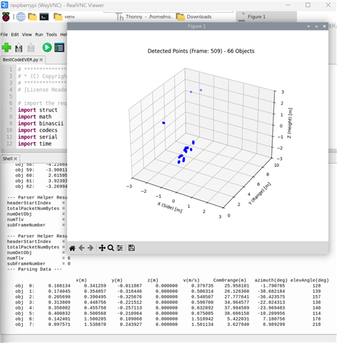

关于 AWR1843AOPEVM 的设置、我使用了 OOB 演示、我从 mmwavesdk 处理了 parser_mmw_demo.py 文件、以便可以使用 pyserial 上传 cfg。 文件、通过 UART 提取数据、并在 IDE 中显示/绘制数据。 我的主要问题是、我知道物体一词有歧义、因此我想知道 OOB 设置中的对象是否在群集之前或群集后、因为我的应用对于拥有未污染的点云数据是有益的。

    是的、正确。 我不确定通过 UART 发送的 PCD 是否遵循聚类算法。 我的暂停是在之后,但不确定是否有一个“容易“的源代码修改,将绕过这种聚类算法,如果情况是这样的。

    对于 SDK OOB 演示、不存在集群模块。  因此、所有输出点云都经过群集处理。
    他们可以在  C:\ti\mmwave_sdk_03_06_02_00-LTS\packages\ti\datapath\dpc\objectdetection\objdetection\objdethwa\objectdetection.c 内的 DPC_ObjectDetection_execute () 函数中找到 AOP 器件的点云链 src

    我想最后一个问题、因为我的理解是、只有 CFAR(多普勒地图类型信息)使用聚类模块。 UART 流 xyz 仍然是原始 PCD、用于执行此操作的主要方法是更改 cfg 文件中的阈值 (dB)。

    我在上一个答复中有一个拼写错误、我更正了它。   基本上、演示中没有集群。   我们确实有 CFAR、客户可以控制 CFAR 参数来调整检测。   客户可以查看 mmwave_sdk_user_guide.pdf 上的用户指南内的“cfarCfg" ,“,了解、了解可以针对 CFAR 模块进行调优的内容。

    认为集群确实发生了、但在此之前 PCD 通过 UART 向外吐了出来。 因此,我认为聚类被用于输出的其他部分(可能对于速度输出,它将使用聚类 PCD 给出一种速度估计)。 现在我知道群集根本不会发生、这可以清除我的所有问题和误解。
