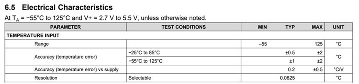

查看数据表后、精度显示为最大±2°C±0.5°C (–25°C 至 85°C、2.7V 至 5.5V)、影响此精度的电压变化规格为最大 1V/V
在给定实际工作条件((3.3V±5%的电压变化和从–25°C 到<xmt-block1> 85°C</xmt-block> 的温度变化)的 85°C的情况下、以下计算温度精度的方法是否正确?
  1. 假设电压没有偏离温度精度、计算精度(最大±2°C):
    ±2°C -((5.5 - 2.7V) x±0.5°C VDD/V)=±0.6°C
  2. 仅考虑电压变化来计算精度:
    (3.465 - 3.135V) x±0.5°C 10V/V =±0.165°C
  3. 精度不包括电压变化引起的电压变化 (1)+由于电压变化引起的精度 (2)=±0.765°C 最大值
TTD
    “典型值“规格是在 3.3V 标称电压下在示例器件上实际测得的值。 在任何电压/温度下、在样片上未观察到“最大值“规格、预计在生产单元上找不到该规格。
    如果您需要指定为 0.5C MAX 的器件、请参阅 TMP112 或以下列表: https://www.ti.com/product-category/sensors/temperature/digital/products.html#1241=Local&1918=I2C&2033max=0.08%3B0.5&

    是否应该将 3.3V±5%电压波动 (±0.165°C) 引起的误差添加到±2°C (max) 中、或者±2°C (max) 是否已经包含电压波动?
    TTD
    +–2C max 包括电压波动。

    0.5℃ 典型值是否 还包括电压波动? 此外、何时会使用?(μ V/Vtyp 和 0.5℃)μ V 0.2℃
    TTD
    0.5C 典型值为 3.3V 和–25 至 85C。
    在 2.7 至 5.5V 范围内、对样本观察到 0.2C/V。 当电压高于 3.3V 时、传感器的读数往往较高、而当电压低于 3.3V 时、传感器的读数往往较低。 当工作电压为 4V 时、您可能会期望传感器的读数 (4-3.3)*0.2=0.14C 比正常值高。

    此外、我知道根据您的评论、±2°C 的 (max) 精度包括作为误差源的±0.5°C 最大电源电压波动。
    您说:
    +–2C max 包括电压波动。
    问题 4
    在这种情况下、我了解条件是“TA =–55~85°C、V+= 2.7~5.5V “。
    如果将这些条件更改为“TA =–25~85°C、V+= 3.3V±5%、
    ±2°C (max) 的准确度有多高?
    问题 5.
    或者、考虑到各个器件的变化、无论条件如何、精度都是±2°C 的 (max) 吗?
    TTD
    我无法推测在不同条件下的精度会是多少。 如果您需要更精确的器件、我们会出售它们。
    在–25°C 至 85°C 范围内的+/–2C 最大规格涵盖了器件差异、温度变化、电源差异和生产测试能力。 任何最大规格的目的都绝不是运送超过该规格的器件。
