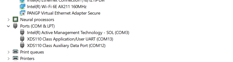

我有 AWRL6432BOOST。 连接 5V 外部电源并将 USB 电缆连接到 PC。
可以在“Device Manager“下看到端口。

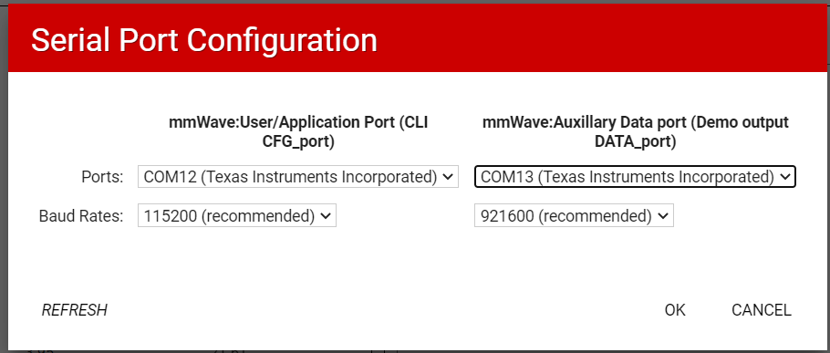

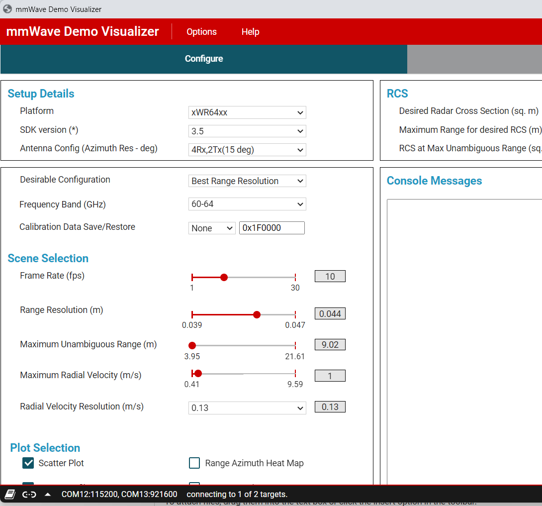

已启动毫米波演示可视化工具 3.6
使用上述设置进行配置时;硬件未连接

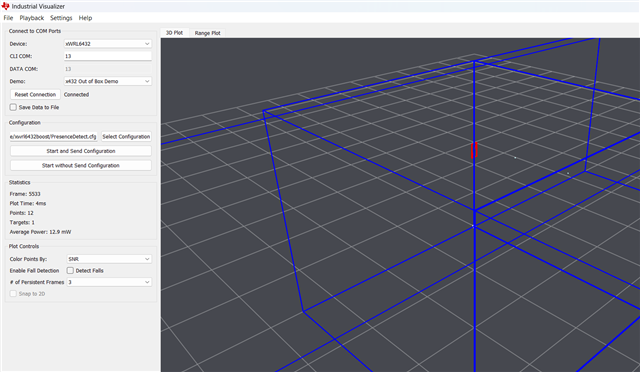

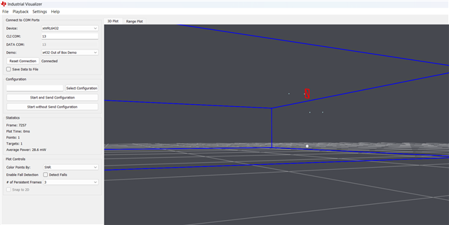

    我能够连接工业可视化工具。 我无法看到生命体征。 此外、没有用于 CPD 的.cfg 文件。
    您能否请 CPD 配置文件还让我知道如何查看生命体征?
    我可以看到用于运动和占位检测的.cfg 文件、但仍无法看到目标的生命体征
    选择生命体征时出现错误
    两种方法
