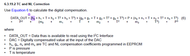

我想在航空应用中使用 PGA305。 我需要遵守 DO254 标准。 我可以更轻松地证明 PGA305 不是一个复杂的组件。
但是、它似乎包含一个微处理器。 是否可以获得 PGA305 的更详细原理图以及微处理器工作原理的说明?
谢谢你。

    我已经向您发送了一个朋友的申请、如果您接受、我可以为您提供完整数据表的访问权限。
    下面是完整的方框图:
    PGA305 在器件内部确实有一个微控制器、用于运行对压力输入进行线性化的补偿算法。 器件是可配置的 — 用户可以更改 PGAIN 或 DAC 输出配置等参数 — 但无法更改微控制器中的固件。 微控制器运行的补偿算法是固定的:
    公式中的系数 (h_x、g_x、m_x 和 n_x) 也可由用户配置、允许用户校准每个器件、但这是用户可以调整补偿算法的主要范围。
    您能分享这个用例吗?

    PGA305 将集成在飞机上安装的压力传感器中。 电源电压介于 18V 和 32V 之间、输出信号介于 0.5V 和 9.5V 之间。 根据 DO254 标准、DAL 级别为 C。 鉴于有内部软件、我不确定是否可以证明该组件并不复杂。
