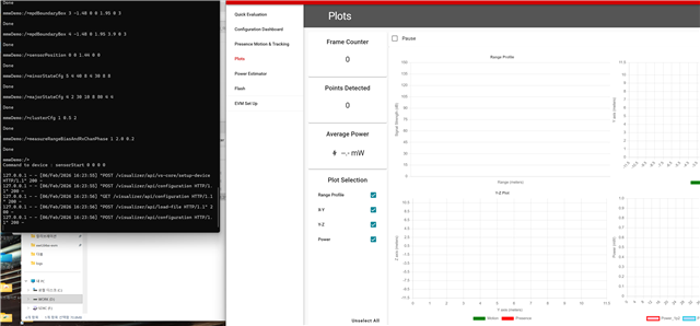

目前、我正在使用 MMWAVE_L_SDK_05_05_00_02 查看校准。
我目前正在从事“Range Bias and RX Channel Phase Calibration“工作。
% MotionDetect:线性调频脉冲配置和处理链是
%用于检测移动物体、包括的估计值
%物体的距离、速度和角度。 通常是这样
%在检测、定位和跟踪中的对象时有用
%室内或室外设置。 %********************************************************************************************
channelCfg 7 3 0
chirpComnCfg 8 0 0 0 256 1 28 0
chirpTimingCfg 6 63 0 75 60
frameCfg 2 0 200 64 250 0
guiMonitor 2 1 0 0 0 0 1 0 0 0 0 0
SigProcChainCfg 32 2 1 0 4 0 15
cfarCfg 2 8 4 3 0 12.0 0 0.5 0 1 1
aoFovCfg –60 –40 40
rangeSelCfg 0.1 12.0
离合器拆卸 0
compRangeBiasAndRxChanPhase 0.0 1.00000 0.00000 –1.00000 0.00000 1.00000 0.00000 –1.00000 0.00000 1.00000 0.00000 –1.00000 0.00000
adcDataSource 0 C:/ti/mmwave_lp_sdk/examples/datapath/common/testBench/major_motion/adc_data_0001_CtestAdc6Ant.bin
adcLogging 0
lowPowerCfg 1
factoryCalibCfg 1 0 40 0​​0x1ff000
mpdBoundaryBox 1 0 1.48 0 1.95 0 3.
mpdBoundaryBox 2 0 1.48 1.95 3.9 0 3.
mpdBoundaryBox 3 –1.48 0 1.95 0 3.
mpdBoundaryBox 4 –1.48 0 1.95 3.9 0 3.
sensorPosition 0 0 1.44 0
MinorStateCfg 5 4 40 8 4 30 8
MajorStateCfg 4 2 30 10 8 80 4
群集配置 1 0.5 2.
MeasureRangeBiasAndRxChanPhase 1 2.5 1.
波特率 1250000
sensorStart 0 0 0 0
如上所述继续操作时、
校正值不是输出、而是
Rx 配置:无效 DPC 通道补偿错误→我收到的错误会忽略补偿值。
我想知道如何改进这一点。

      即使我运行上述器件、也没有任何变化。 请检查。
    你好。
    您是否参考了 CompRange BIAS 和 Rx 相位校准常见问题解答 、了解它是否有助于解决此问题?  它提供了有关如何正确设置和配置此 CLI 命令的指导。
