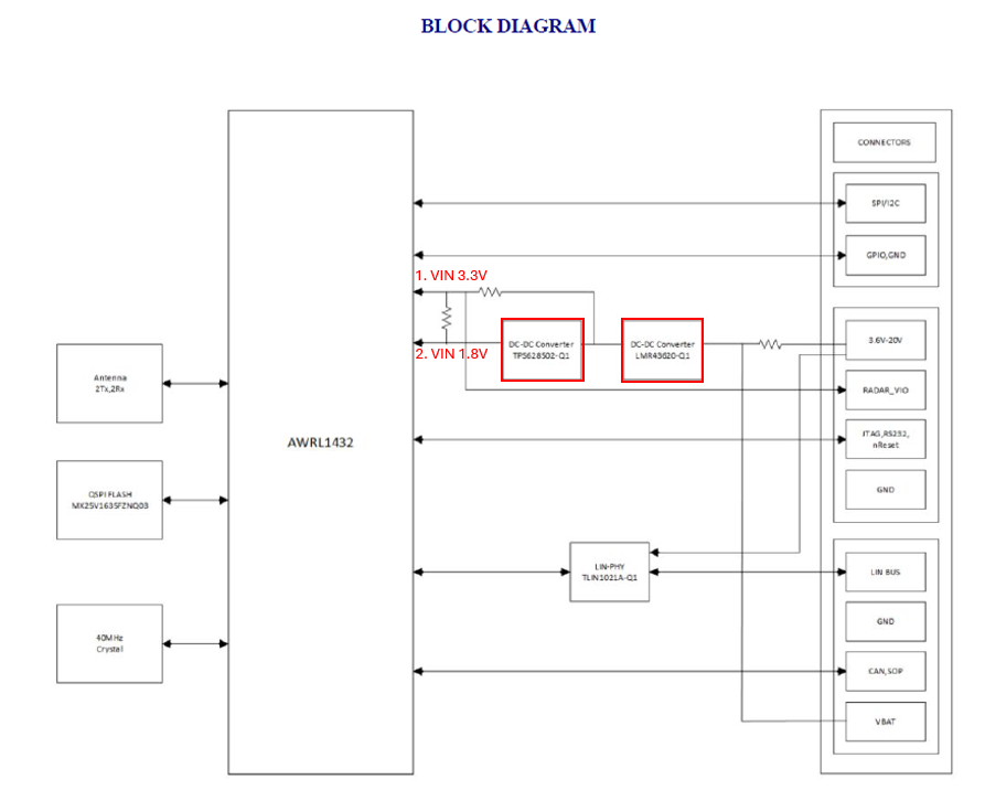

您好团队:
客户请参阅脚踢开启参考设计 (TIDEP-01036 参考设计| 德州仪器 TI.com)。 他们对电源时序和复位时序有疑问。
在使用 3.3V I/O BOM 优化型拓扑配置电源电路时、IO 功率会在 AWRL1432 的内核功率之前导通、因为功率按 LMR43620-Q1 (3.3V OUT)-> TPS628502-Q1 (1.8V OUT) 顺序施加。
根据 AWRL1432 的数据表、VIOIN 和其他电源之间的时序未在上电序列中详细定义、但即使在内核电源之前施加 IO 电源、芯片也不会有问题?
由于电源通常按内核-> IO 的顺序施加、因此他们想问、当首先打开 IO 电源而不施加内核电源时、是否存在任何由于内部泄漏电压而导致的问题。

    尊敬的 Lina:
      如数据表“ 电源时序和复位时序“部分所示、 在 RESET 置为无效之前、所有外部电压轨(包括 SOP)都应该保持稳定。 因此、电流设计符合要求。
    Sivaprasad
