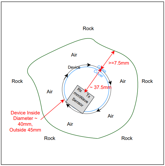

我们的客户希望使用毫米波技术扫描孔洞和裂缝、以创建3D 模型(点云)。 他们考虑使用 IWR1443毫米波传感器。
电子器件的尺寸需要很小、以便能够在小孔/封闭空间(直径小至62mm)中轻松插入和操作。 因此、使用 IWR1443BOOST 开发板为我们的应用测试 IWR1443雷达传感器并开始开发原型既不切实际、也不可行。
因此、他们正在考虑为 IWR1443传感器及其包括天线在内的电路开发自己的定制 PCB。 该板需要尽可能小、并且可以设计为满足最小和最大距离要求。 然后、该传感器板需要与其自己的微控制器(例如 STM32F401RE)连接、以控制 IWR1443并读取范围数据。

    1. TI:“传感器尺寸是否必须较小才能插入,或者能否将光标悬停在表面进行测量”
    毫米波传感器模块需要相对较小。 在这一阶段、我们无法确定最终器件的外观以及具体尺寸是什么、但是、我们设想的是外径约为45mm 的圆柱形器件。 之所以选择此形状和尺寸、是因为需要将器件插入直径可小至60mm 的孔中。 因此、我们需要在器件外壳的外侧和孔壁之间留出一些空气间隙/间隙。 传感器模块需要较小的另一个原因是、为了测量全圆上不同点的径向距离、它需要连续360度旋转。
    因此、传感器需要安装在机电系统上、所有部件都需要安装在外径约为45mm 的最终器件外壳内。 机电系统将包含一个直流电机/步进电机、齿轮、轴承和汇流环、用于在器件的固定部分和旋转毫米波雷达传感器之间传输电力和数字数据。
    请参阅随附的图、其中显示了我们的想法。 如图所示、器件与周围表面之间的最小间隙为10mm。 在此短距离内、传感器必须精确测量距离(精度为1mm 或亚 mm)。 器件轮廓上的黑色小箭头表示毫米波雷达传感器将在旋转期间旋转并进行测量。 毫米波传感器的定位是为了尽可能获得最大距离、因为记录上的最短距离为40mm (之前的 TI 支持案例中对此进行了讨论)。
    重要注意事项:在上述各点、我们表示毫米波雷达传感器需要由电动系统旋转、以测量整个器件周长周围的距离。 不过,我们亦会考虑其他的意见。 例如、如果可以设计一个圆形 PCB、在圆圈周围有多个天线、以同时捕获整个环境、我们可以选择该选项。 这样、我们就可以获得 PCB 面积(例如直径为40mm 的圆形 PCB)、并且我们不需要使用电动系统来旋转任何物体。

    Cedrick、
       感谢您提供有关该应用的详细信息。 应用程序似乎朝向成像。
    单芯片毫米波传感器的角度分辨率有限、因此在这一有限的空间内获取具有传统雷达信号处理功能的密集点云将是一项挑战。 雷达正在平台上旋转、因此可以采用 SAR 成像技术。

    "我们将研究建议的 SAR 成像技术。 根据您(和工程师)的经验、是否可以针对此类短距离应用(例如、放置在距离雷达传感器43mm 处的目标)实施 SAR 技术?
    在测试了下述纸张中的系统时、目标距离雷达传感器的距离为808、270和254mm。 但在我们的案例中、这将接近 TI 毫米波传感器的40mm 限制(www.ti.com/.../slyu054.pdf)。
    请查看随附的图片、更好地说明系统需要如何运行。 由于我们的应用的空间限制、毫米波传感器无法远离目标"

    Cedrick、
      感谢您确认 SAR 成像技术的使用。 是的、它在我们器件的极限运行边缘。 在近场校准的帮助下、可能需要应用于此类短距离。  目前、我们没有演示/算法来演示此功能。 最好尝试使用 TI EVM。
