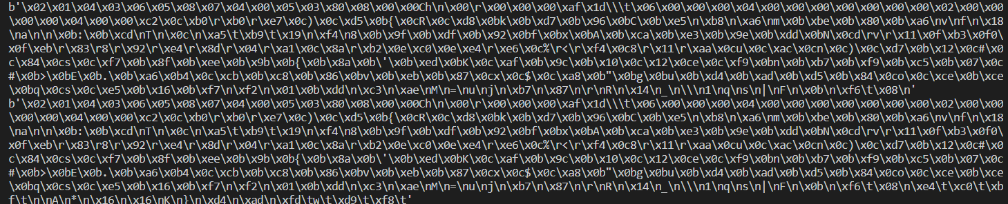

大家好、
我正在尝试使用   Python 解析 IWR6843AOPEVM 串行端口读取的数据。 我想获取距离剖面。
    您好,Ukeme,
    尽管此 python 脚本读取数据文件、但不会从 AOP EVM 读取数据串行端口、但您可以轻松地对其进行修改。 此脚本会解析数据、您可以获取由 parseRangeProfile 函数定义的范围配置文件。
