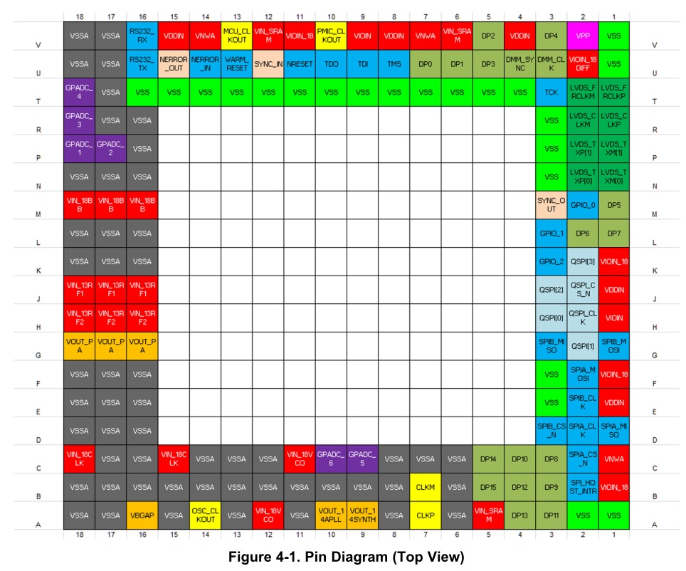

我正在处理 mmsdk 3.4.0.3和 IWR6843AoP (修订版 F)。 但我找不到 AOP 的 pinmux 文件、我认为引脚映射与6843不同。 请帮助您指出在哪里可以找到6843AoP 的引脚多路复用器文件? 谢谢。

    同一 pinmux 文件 pinmux_xwr68xx.h 可用于 IWR6843 ES2.0和 IWR6843AoP ES2.0。
    AG
    您好、Akash、
    但 IWR6843和 IWR6843AoP 之间的引脚索引不同。
    例如、我们在 IWR6843上使用 N4引脚作为 UART RX、但在6843AoP 数据表中没有 N4引脚。

    6843AoP 引脚图

    感谢您指出这一点。 我认为差异应该出现在 pin_mux_config.c 和 pin_mux_config.h 文件中。
    我将通过电子邮件向您发送解决方案。
    AG
    大家好、我面临着同样的问题。
     pinmux 文件 pinmux_xwr68xx.h 是指'ABL0161'封装。 但是 、IWR6843AoP 采用'ALP180A'封装。   查找表有助于快速比较 此封装之间的焊球编号。  有 这样的东西吗? 还是其他解决方案?
