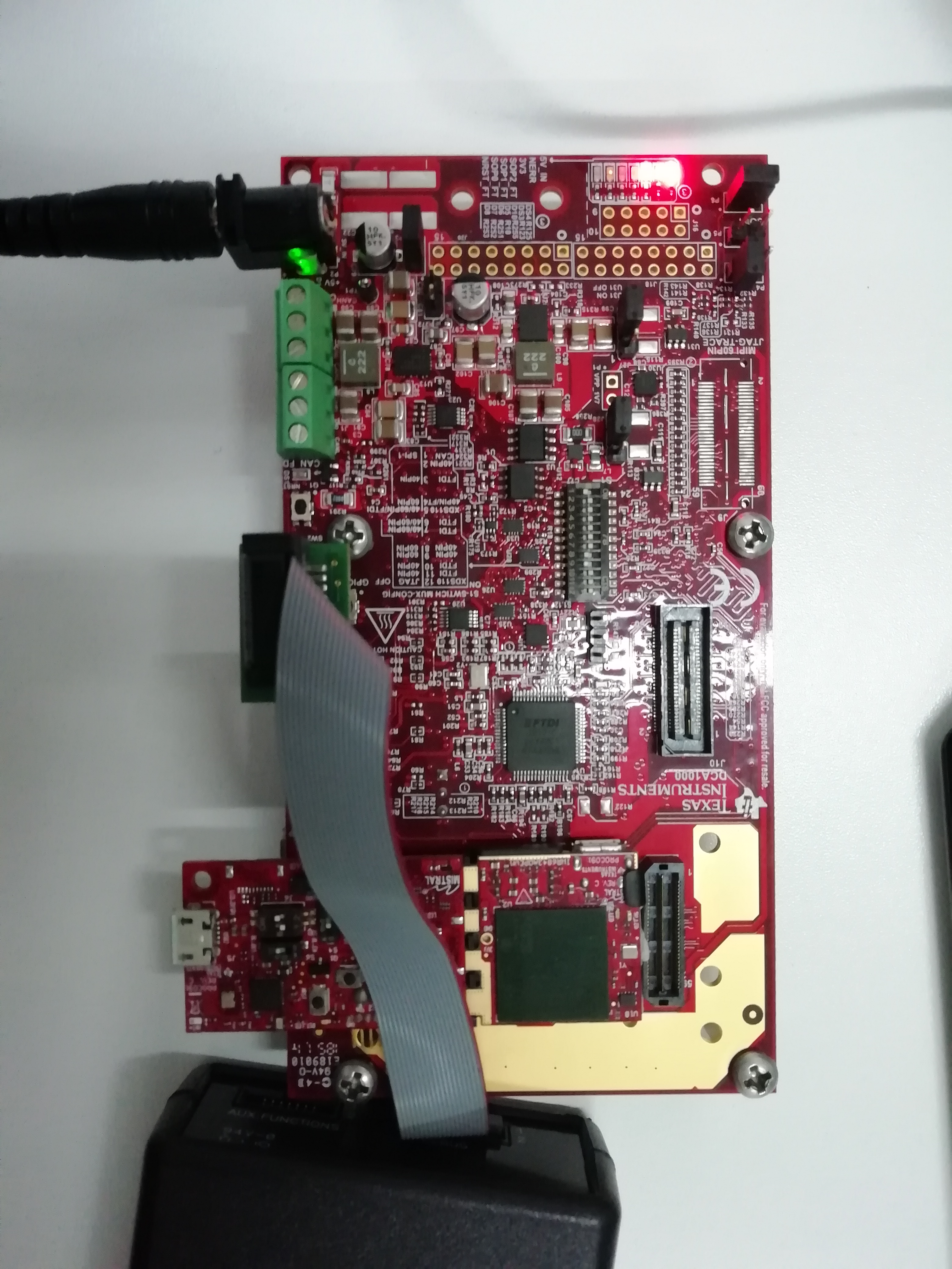

我们已根据 EVM 指南和 MMWAVE_SDK_USER_guide 设置了 IWR6843AOPEVM 和 MMWAVEICBOOST。但下面存在一些问题:
1)仅使用 USB 连接 IWR6843AOPEVM、PC 未检测 COM 端口;
2)连接 MMWAVEICBOOST 和 IWR6843AOPEVM 的 XDS110_USB 和 FTDI_USB 与 USB、PC 未检测到 COM 端口;

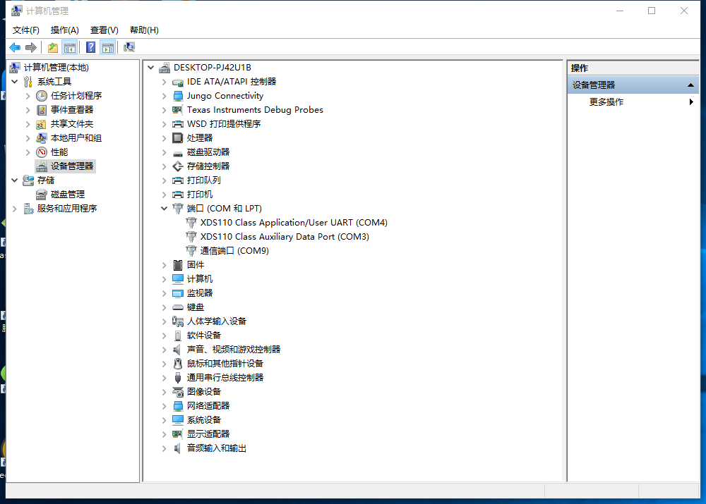

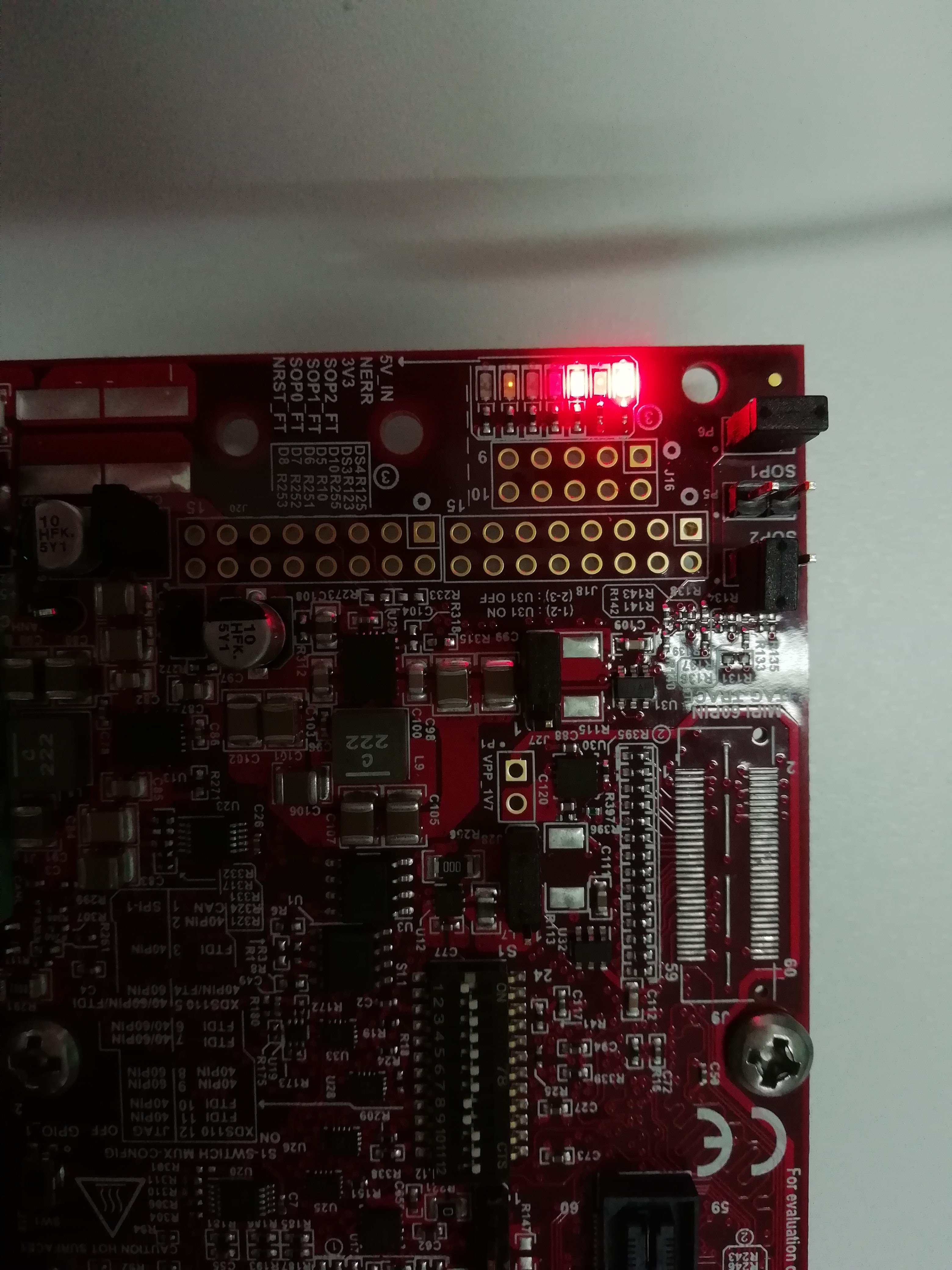

3)已连接 MMWAVEICBOOST 和 IWR6843AOPEVM 与 XDS110仿真 器、可以检测到 COM 端口、但 NERR 的光亮。
我们已经安装了 XDS100驱动程序并检查了跳转到板。

    尊敬的 Charles,
    ‘m CP2105驱动程序已正确安装。
    我使用的是 USB1端口、但 IWR6843AOPEVM 不起作用。电路板 的温度 不变。
    电源如下所示:
    4.I 怀疑 USB 端口是否损坏、使用 XDS110的 Beacuse PC 可以检测 COM 端口
    从设置的图片中可以看出、AOPEVM 未通电、因为没有任何 LED 亮起。 您能否在连接 USB 的情况下以独立模式共享设置图片以及设备管理器的屏幕截图。
    此外、还有一个不同的 S1开关配置可用于使用14引脚 JTAG 接头、因此 XDS110仿真器不应与当前设置一同工作。
