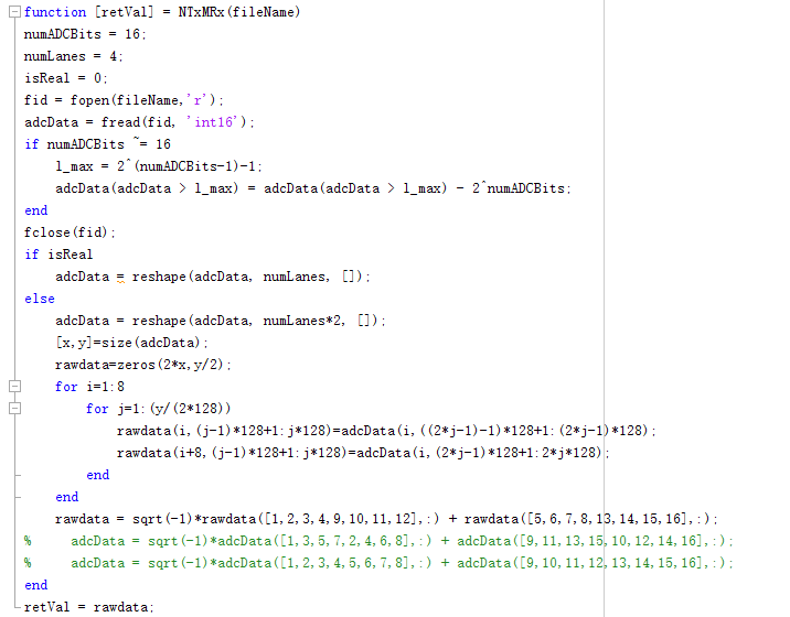

    首先、感谢您的建议。 我现在已根据需要使用 TDM_MIMO 模式。 不过,我对数据的安排仍有疑问。  根据 TDM 模式的定义、器件应首先发送 Tx1的线性调频脉冲、然后在结束后发送 TX3的线性调频脉冲、以便交替发送。  因此、我按照这个想法对数据进行排序、如下所示。
    虽然我认为情况可能是这样,但我的测试结果与理论不符。  我还询问了文档、数据的排列仅为1Tx4Rx 模式、如下所示。
    因此、我想知道我对数据格式的理解是否正确。 如果您有这方面的文档、那就很好了。 如果有此数据格式的图示、则更好。
    诚挚的问候、
    Sleepybear
    我刚刚意识到、在 Tx1的线性调频脉冲结束后、TX3的线性调频脉冲开始、因此我修改了代码、如下所示。
    我的想法是正确的吗?
    Sleepybear
    你(们)好
    数据的 TX 顺序基于线性调频脉冲配置。
    例如、使用您熟悉的 mmWave Studio 命令语言时、以下配置的顺序为 Tx1、TX3、TX2。 此订单不是硬编码的。 可以通过更改已启用 TX 的顺序来更改它。
    -TDM MIMO (全部三个 TX 均已启用)
    AR1.ChirpConfig (0、0、0、0、0、 0、0、1、0、0)//TX1被启用
    AR1.ChirpConfig (1、1、0、0、0、 0、0、0、0、1)//TX3被启用
    AR1.ChirpConfig (2、2、0、0、0、 0、0、0、1、0)//TX2被启用
    使用 DCA1000捕获原始数据时、mmWave Studio UG 中描述了线性调频脉冲内的数据顺序。
