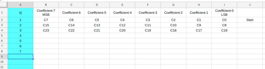

我使用的是32抽取因子,这将允许我使用32*8=256的滤波器系数。
每个系数的长度为14位、每个系数内存字由8个14位系数组成。 我有256个系数、都是14位(二进制补码二进制)。 我的问题是如何排列这些系数? 或者我应该输入哪种顺序?
我的问题是如何排列这些系数以便加载系统配置矢量? 或者我应该输入哪种顺序? 我使用的是手动系数起始 EN = 1、手动系数起始地址= 0x0000
请查看随附的图片、这是整理这些系数的正确方法吗?
C1-C23表示14位系数。 我用这个演示了我试图组织这些系数的方式。
如果您有任何疑问、请告诉我!
感谢您的帮助! 谢谢你。
Vatsal

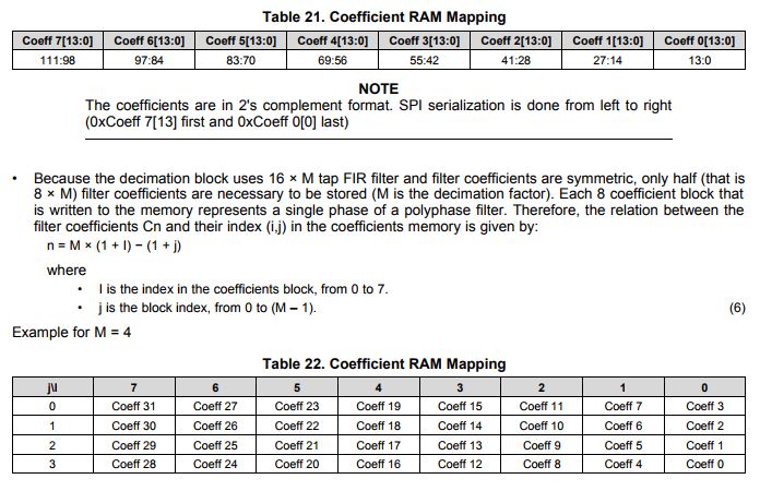

    系数的映射方式取决于抽取因子 M。数据表第73页的公式6显示了如何将系数映射到特定(i、j)的"表格位置"、其中 j 是行位置、i 是列位置。
    我相信表21是针对 M=1的、表22是针对 M=4的。 请使用这些表验证公式、并使用它为您的自定义抽取因子创建您自己的表。
