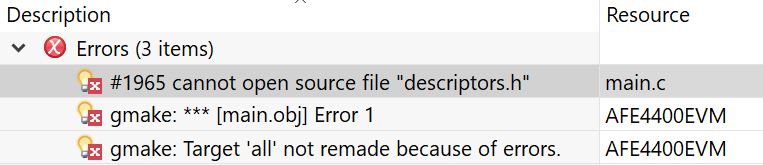

    这是我在将 CCS 工程导入工作区时遇到的错误:
    您可以将工作区更改为以下位置吗?
    C:\AFE4400EVMFWSRC-v1.4\AFE4400EVM_FW_SRC_v1.4_Release\ccs
    仅当您在安装过程中选择了默认目录时,此选项才适用。
    如果没有、请进行相应更改、但选择"Up to CCS"文件夹。
    Prabin

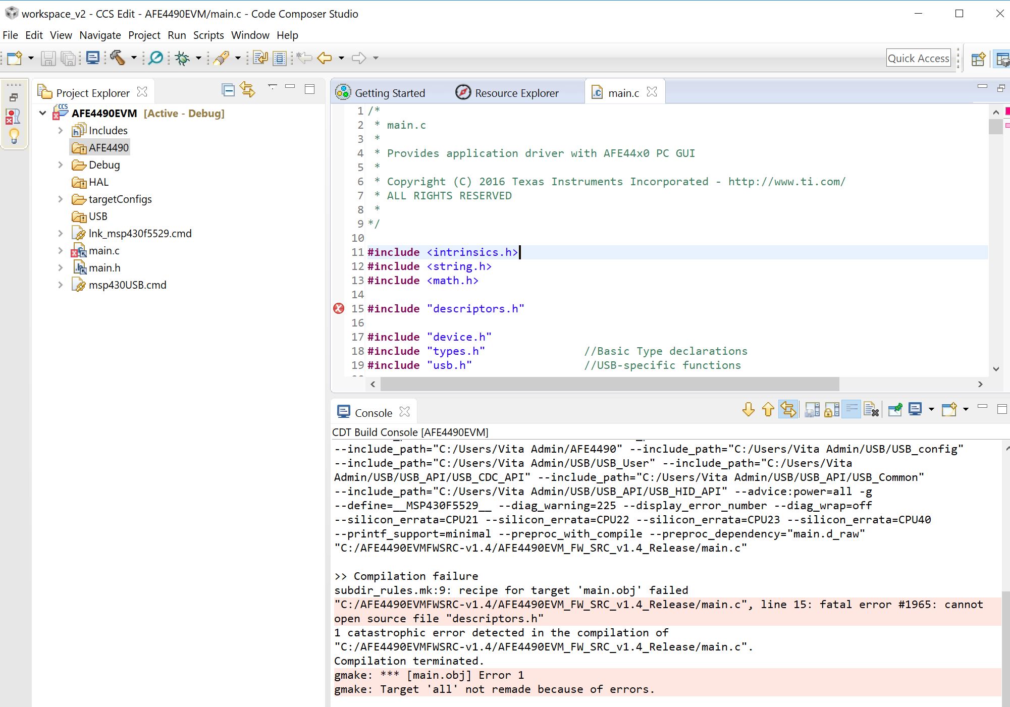

    很抱歉、我们迟到了回应-我现在在 Windows 10计算机上循环返回、让它正常工作。 将工作区设置为固件 v1.4 gfolder 下的 CCS 文件夹后、我仍然遇到此错误:
    您是否仍面临此问题?
    Prabin
