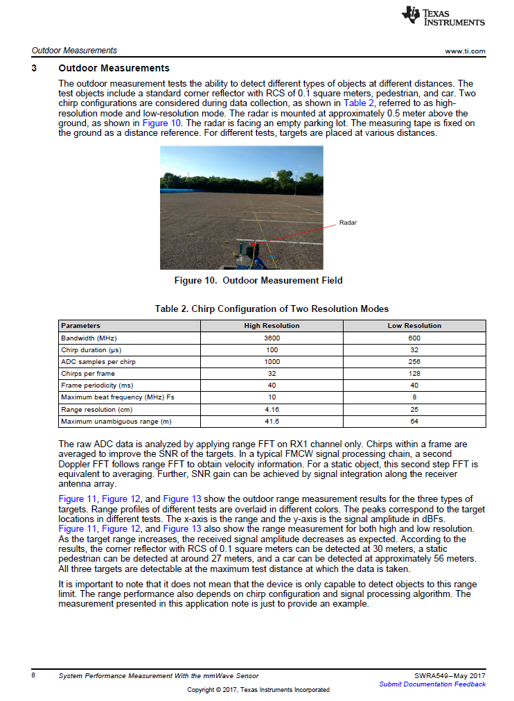

    例如、第3节中的 SWRA549应用手册显示 、在35m 处检测到 RCS 为0.1平方米的目标。 我的屏幕截图位于 FYI 下面的页面。 根据表中显示的设置、您能否提供有关复制这些结果所需 SNR 的更多信息?
      本文档 第3节中的应用手册 swra549
    在此测试中、我们使用了 AWR1443 + TSW1400。 TSW1400板用于数据采集。 线性调频脉冲配置如表2所示。 为了生成图11中的结果、我们对帧内的线性调频脉冲取平均值、以提高 SNR。 本文中定义的检测是14dB 以上峰值的 SNR。 TX 功率配置为10dBm、RX 增益为36dB。 在测试过程中、您需要确保角反射器朝向雷达、以获得有效的 RCS 值。
