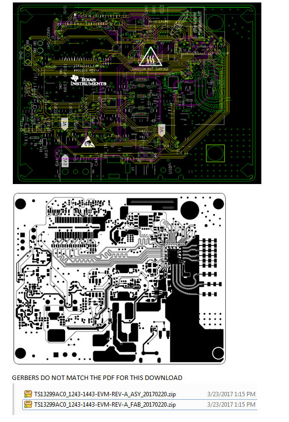

    我们无法在下面的 ZIP 文件中的光栅中对棘手的天线层进行微调。
    我们可以在 PDF 上看到它们、但不能在 Gerber 上看到它们。  他们似乎失踪了。  请发送指向 IWR1443BOOST 板上所有层的光栅的链接。
    谢谢、Peter
    顶部是 Gerber。  底部是 PDF、带壁橱层、但右侧没有天线。
    Peter、
    这是一个与我们所讨论的主题不同的主题。 您能否发布与之相关的新主题?
    您的主题可以定向到合适的人员、以便快速响应。
    Michelle

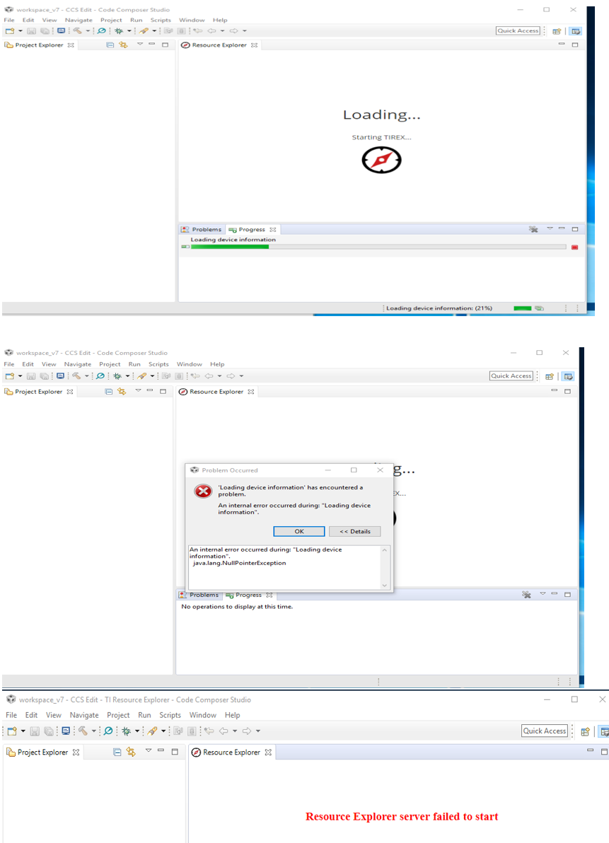

    我有一台新的 Windows 10 Dell 计算机(非常下面) 、我们 尝试加载 CCS 软件并运行它(http://processors.wiki.ti.com/index.php/Download_CCS)。 它始终保持在21%、误差如下。  这是 Java 问题吗?  谢谢
    Peter、
    我不清楚是 Windows 问题还是 CCS 问题。 我将检查我们团队中有 Windows 10的任何人是否有相同的问题。
    同时、您可以尝试直接从 www.ti.com/tirex 下载。 当您选择 MMWAVE_training_Vxxx 时、会出现一个下载按钮。 您可以在 ti 文件夹下提取下载的 zip 文件。 然后、您可以导入 CCS 项目。
    Michelle
    我在 TI Resource Explorer 上的任何位置都看不到 Tirex。  我再次下载了毫米波范围演示、但我不知道在哪里放置它、因为 CCS 不会从 Windows 10启动。
    我们看到雷达传感器的巨大潜力。  更令人沮丧的是、我们无法使它正常工作。  感谢您的所有帮助。
    如何重新加载 Tirex 以便 CCS 启动?
    这是 CCS 7.4。  我们应该加载7.3吗?  我害怕重新安装并导致更多问题。
    Peter

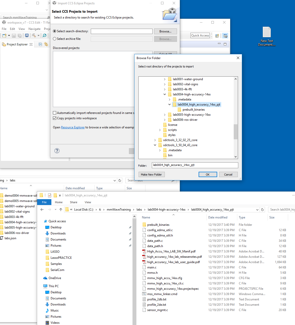

    尊敬的 Peter:
    TIREX 是 TI Resource Explorer 的缩写。 很抱歉造成混淆。 我看到您已下载 MMWAVE_training_1_6_1。 只需复制 C:/ti 下的 mmWave_training_1_6_1即可。
    我的理解是、您可以启动 CCS、但无法通过 CCS 加载 Resource Explorer。 如果您根本无法启动 CCS、这是另一个问题、可能需要 CCS 团队的支持。
    如果我的理解正确、现在您已下载了培训文件夹、因此您不需要 Resource Explorer。 只需转到"CCS">"Project">"Import CCS Projects..."、在弹出窗口中、单击"browse"。。。。转到实验所在的位置。 例如、如果要打开 mmWavd SDK Demo - 14xx、请选择文件夹 Demo0004_mmWave_SDK_pjt、如下所示、单击"OK"、然后单击"Finish"、 现在、项目已导入到 CCS 中、您可以在"Project Explorer"中看到它。
    请注意、新的 tirex 仍在发布过程中。 您可能需要等待版本更新后才能使用高精度实验室。
    Michelle

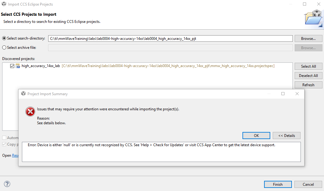

    我讨厌不断地责备你。  我希望我可以在 CCS 之外运行 Resource Explorer。  我将项目下载到 c:\TI 中、但它现在显示该项目为 Null。
    当 Resource Explorer 在我的旧计算机上工作时、我可以运行 CCS 并执行大部分编译。  Windows 10似乎与 CCS 有问题。
    Peter
    我还尝试加载 dem0004-mmwave-SDK 项目、但它有相同的错误。
    我认为不会加载任何项目。

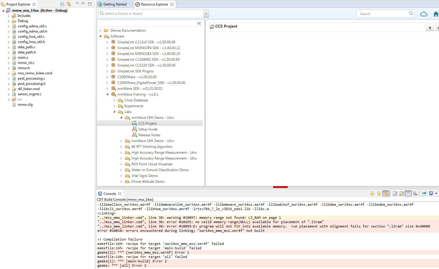

    这里似乎有不止一个问题。 第一个问题是 WRT SYSBIOS 和毫米波 SDK。 SYSBIOS v6.50.1.12是 SDK 1.0.0.5的正确版本。 我在上面的屏幕截图中看不到安装的 SYSBIOS。 如果您尝试安装演示以使用此 SDK 运行、则需要按照 SDK 发行说明的规定分别安装 SYSBIOS 和其他所需组件。 但是、此演示的最新版本与 SYSBIOS v6.52.0.12和 SDK 1.1.0.2一起运行。 如果您打开 high_accuracy_1xxx_mss.projectspec、在"Project Properties"下、您将看到以下行:
    它们需要与实际安装的内容保持一致。 SDK 版本1.1.0.2会自动安装所需的一切。
    第二个问题(应该是 CCS 论坛 E2E 主题)是安装带 Windows 10的 CCS。 我有一台装有 Windows 10的新笔记本电脑、并且安装了 CCS 7.3.0.00019。 我一直遇到 Windows 10问题、唯一影响 CCS 的问题是 Win10破坏了工程工作区、需要我重新导入工程。 我尚未尝试 CCS 7.4。 您应该下载"离线"CCS 安装程序、然后不要安装所有组件(您可能不需要)、而是确保在"产品系列"屏幕上选择了"mmWave Sensors"和"C64x 多核 DSP"。 这些应该是毫米波演示所需的全部内容(液位感应演示除外)。
    我们似乎太早了,想开 Win10的派对,也有太多未知的东西。 也许我们将在较旧的 Win7计算机上进行开发。 我们花了几天时间尝试运行毫米波演示。 谢谢、Peter
