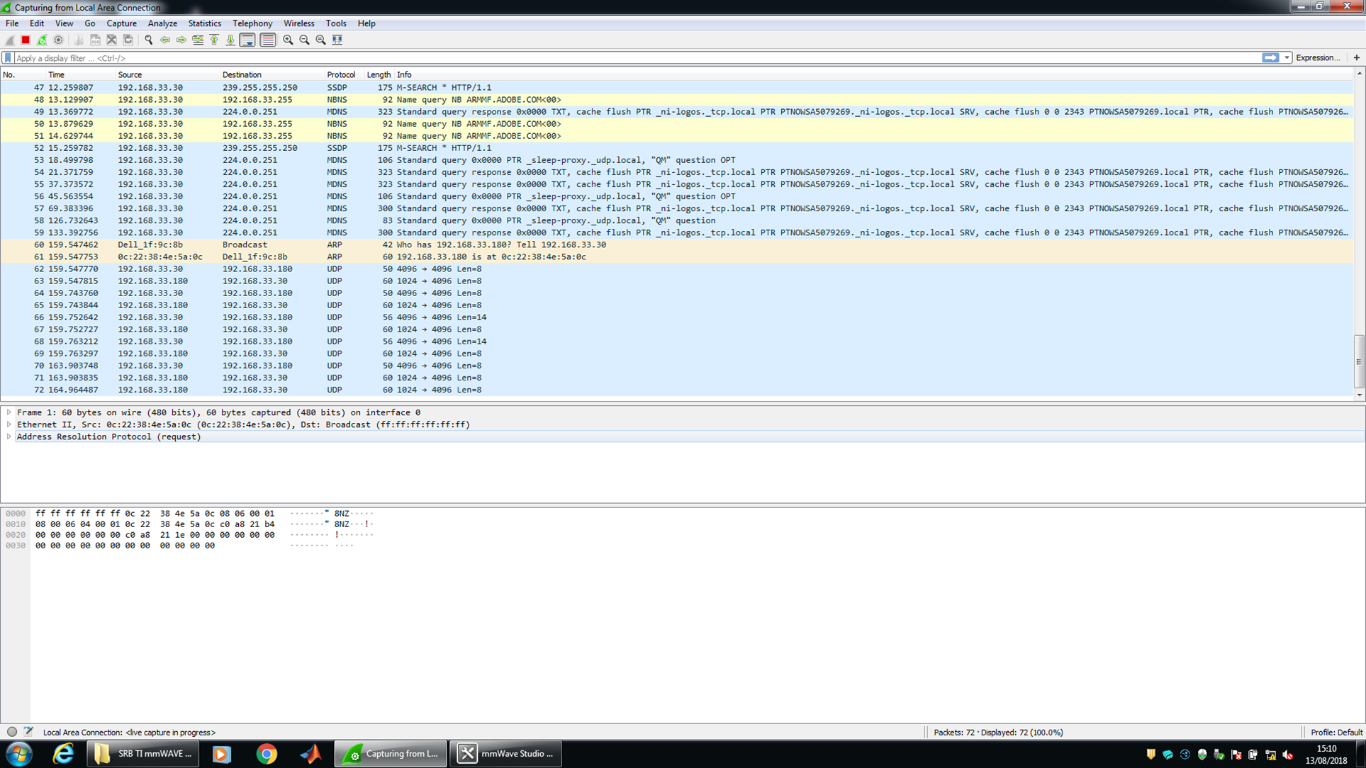

    按下触发帧时、这会出现在 Wireshark 中。 另外,另一次尝试完全关闭防火墙时也出现了同样的问题。
    我刚刚在运行 Windows 10的单独计算机上尝试了相同的步骤集。 出现相同的错误(1后跟4)。
    我有相同的问题。 我甚至无法从 Windows 10主机 ping 192.168.33.180。 在防火墙关闭的情况下尝试。 已尝试使用 Wireshark 进行调试。 我无法到达目的地。

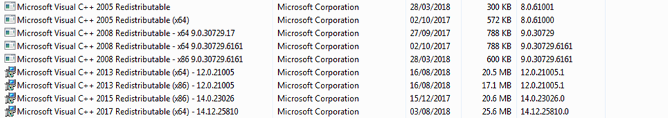

    请确保已安装 Microsoft Visual C++ 2013 Redistributable 程序包的32位和64位版本。
    Kyle
    这不能解决我的问题、我已经安装了这两个。

    2.如果检测到以太网电缆已连接、则当按下触发帧时、DCA1000上的红色 FPGA_ERR LED 会亮起、同时绿色 DATA_TRAM_PRG LED 会亮起。 在 Wireshark 中、DCA1000和 PC 似乎在交换数据包时已连接(请参阅随附的图片)。 根据 Wireshark (设置 DCA1000步骤完成时图像中的小数据包除外)、没有数据传输、而这些数据文件是空数据文件所证实的。 按下"connections"选项卡中的"reset"时、红色 LED 会熄灭、但 DATA_TRAM_PRG LED 仍保持亮起。

    我相信两个 Microsoft Visual C++ 2013可再发行版本都已安装。 (我附上已安装程序的图片)。
