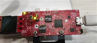

 我们的客户使用 IWR6843评估板、但连接测试遇到问题、具体现象如下,请帮助我找出问题所在。
将评估板连接到计算机后、通常可以读取两个串行端口、如 COM9和 COM10所示
 。μ A
2.下图显示了串行端口配置信息
3.COM10可以正常连接、COM9正在等待数据、如下图所示
    客户是否已将器件的开关修改为功能模式?
    请参阅此处的开关设置指南。
    Angie
    您好 Angie
    开关设置如下。 但 COM9仍在等待数据
    您好、Anna、
    感谢 您的照片、请尝试使用器件另一侧靠近雷达 IC 的 USB 插头。  请参阅下面的照片以了解详情:
