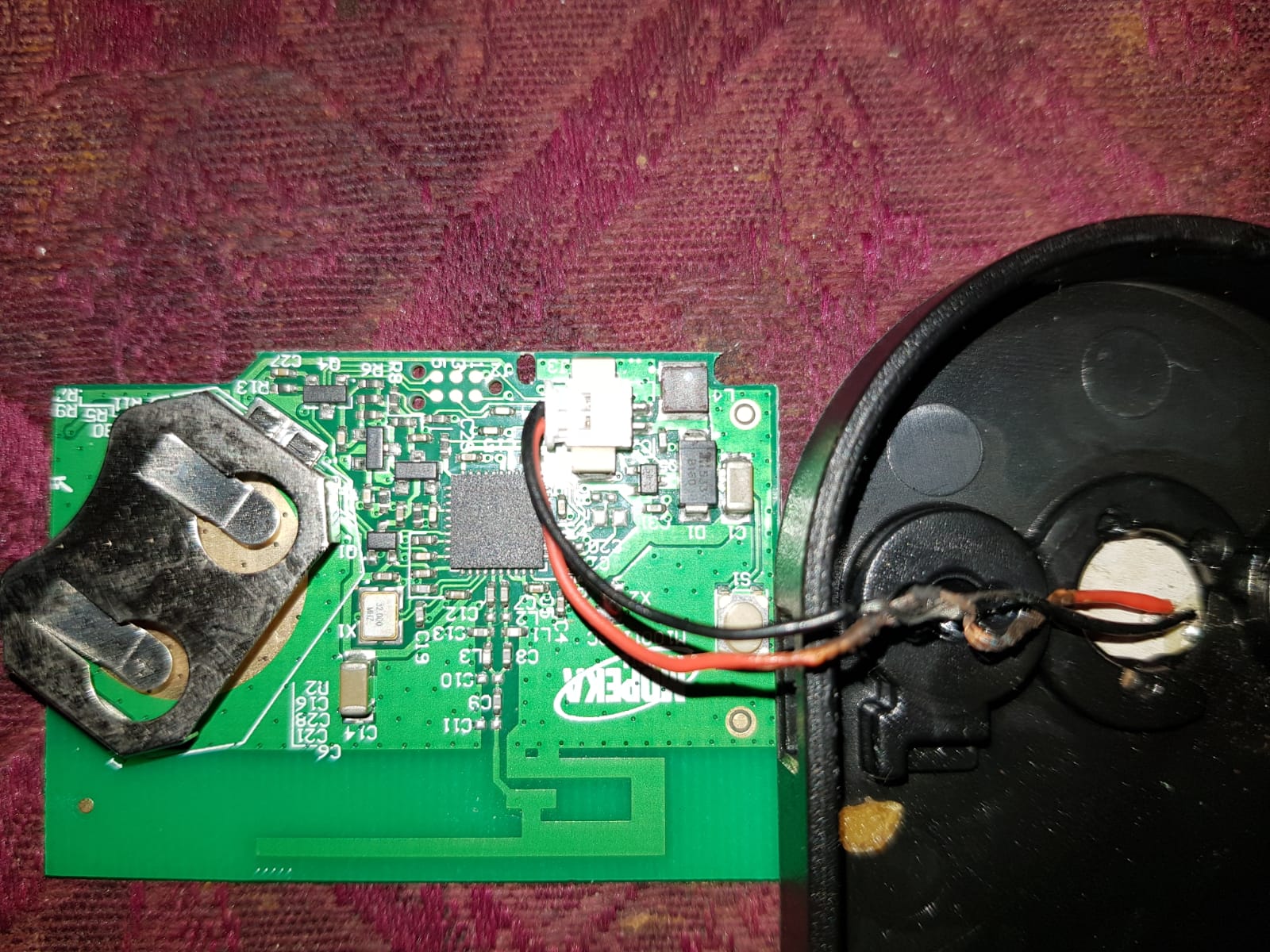

    30V 的跌落太短、无法测试除小型容器以外的任何物体。 如果有人对压电放大器电路有任何想法、我都想回顾一下。
    正在寻找200V 驱动器。
     人必须聪明。 3.3伏纽扣电池、传感器的电压不超过40伏
    感谢您的分享。 这太棒了!  我将查看它。
    子卷
    看起来、它提供一个60V 螺栓、回波电压为~1V。 流经压电体的电流是多少? 您是否有任何机会知道?
    未连接传感器时的情况。 由于电池电量小、电流不会有任何显著变化、因此该器件可连续运行数月。 是60伏还是20伏正电压、然后是40伏时间的一小部分? 您能用脉冲、OUTH 和 OUTH 来解释 UCC27531DBVR 电路吗? 我想像这样的 VDD 为60伏的驱动器可以完成这项工作。 一
    有一个60伏的栅极驱动器、就像 EVM 中的驱动器一样
    对于压电式、您需要查看驱动它的 Vpp 电压-因此、在现有电流电路中、Vpp = 60V
    从图像中可以看到1us 脉冲-这意味着压电传感器可能是1MHz 传感器(但不确定)
    UCC 27xx 用于直流/直流升压电路(我理解)。 您可以使用它来驱动5V 至50V 的电压、但压电式需要驱动脉冲、因此仍需要驱动器电路。
    您在图片中发布的电路是否正常工作?
