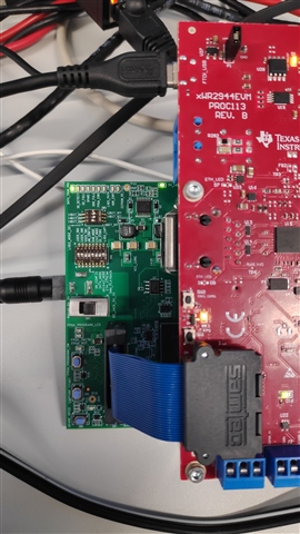

我当前使用的是 AWR2944 + DCA 1000EVM 进行设置。  毫米波演示可视化工具4.2版 不会出现任何问题(更高版本的演示 VI 不会以某种方式工作)、可以观察、下载和分析测量数据(不需要 DCA 1000EVM)。
但是、为了能够进行更精确的测量和进行更好的调节、我现在已开始使用 mmWave Studio。 但我无法从该设置中获取可用数据。
当我使用所需的 SOP 配置(011)时、我始终会在"RF 加电"选项卡收到"NACK 错误"或在"Sensor Config"选项卡上收到错误。
我已经刷新了 FPGA ,尝试不同的 SOP 设置,不同的电缆,不同的波特率,...
启动过程如下所示:电路板电源(AWR 和 DCA)、J10-USB、mmWave Studio 以及更高版本的以太网连接(否则我会收到错误 EEPROM-RD-ERROR 信息:"LED"在电路板上呈红色闪烁)。
我从电路板获取数据的唯一方法是使用 SOP 模式001 (功能模式)。 使用此模式、我可以完全连接、每组设置都会抛出"通过"。
此配置的问题是我未发送任何 Tx 功率。 测量数据仅接收噪声。 还可以使用示波器收听 TX 天线、并且可以看到、在使用毫米波演示电源时会传输功率、但使用 mmWave Studio 时不会传输、并且仅测量噪声。
我还注意到的是:我发现在 mmWave Studio 3.1.1.0的安装文件夹中没有适用于(Engineering Sample 1.0) ES1.0的固件。   我需要 mmWave Studio 的固件、它通常位于:用于 ES1.0的"c:\ti\mmwave_studio _03_01_01_00\rf_eval_firmware\AWR2944_ES2\masterss\xwr29xx_masterss.bin"(如 mmWave Studio 连接选项卡中所示)。
如您在 mmWave Studio 3.1.1.0的数据路径中所见、该固件适用于 ES2而不适用于 ES2。
对于 mmWave Studio、我需要 BSS 固件和 MSS 固件。 在 SDK 目录中找不到这两个文件。 有固件文件、但不适用于 BSS 和 MSS。
请帮助我尝试其他功能。

    您的芯片看起来像是 ES1.0、但此 Studio 和固件仅支持 ES2.0。 遗憾的是、它不能用于 ES1.0、而且我们没有针对 ES1.0的 mmWave Studio 公开发布版本。
    我相信我们有一个可与 AWR2944一同使用的 Studio CLI 工具、但我不确定它是否支持 ES1.0。 我将在我们的软件团队中循环进行确认。
    艾达里安
    您好、感谢您的快速响应!
    不幸的是、对于我在大学作为学士学位的项目、只有 ES1.0样本可用、mmWave Studio 必须与之配合使用。
    可以获取 用于 ES1.0的 mmWave Studio 版本、所以我不必购买新的电路板?
    或者 需要购买新的电路板才能使此设置正常工作? 分别来说、如果我购买了一个新电路板、您能否向我保证 ES2.0版本在电路板上、或者我将获得哪个样片是否随机?
    曼努埃尔
    您是否有关于您尝试做什么的一些详细信息? 也许有一些方法可以在不使用 mmWave Studio 的情况下实现它。 我需要检查我们是否能够提供 ES1.0版本、因为我们没有很可能无法实现的公开发布版本。
    是的、如果您购买新的 EVM、则 ES2.0肯定是正确的。 我们从今年3月起才开始销售 ES2.0。
    艾达里安

    我从一位同事那里拿到一个用于测试的带有 ES2.0样片的电路板、现在一切都正常运行。
