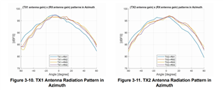

    问题5.
    在6843 EVM 系列的数据表中、有一个辐射模式单位为6843ISK、dBFS。
    我不明白 dBFS 的确切含义。
    请向我描述一下。
    dBFS 表示相对于满量程的 dB。 这些值是相对值、而不是绝对值。 它用于-6dB 波束宽度计算。
    例如:-5dBFS 表示读数比满量程读数低5dB。

    问题7.
    在 Q5所述的辐射方向图中、6843ISK 和 AOP 的天线增益值约为100dB。
    它们被视为 T/PWM Rx 增益(天线增益还是/两者的接收器增益?)的总和。
    我想知道增益可能会在100左右。
    数据表中显示的图给出了所有 Rx 增益组合的相对值。 它们不是绝对值。 这些系数是通过 Tx 和 Rx 组合计算得出的。 要计算-6dB 波束宽度、您必须使峰值以下12dB (Tx (-6dB)+ Rx (-6dB)。
