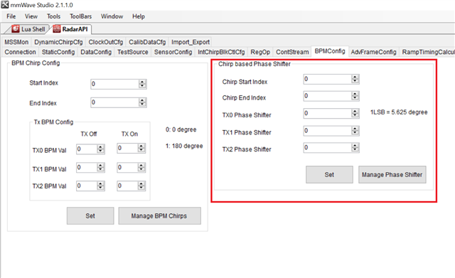

尊敬的各位同事:
我使用的是 mmWave Studio。
1.您能举个例子来说明如何在 IWR6843的 TDM MIMO 模式中配置移相器以减轻并行干扰吗?
例如、我想对线性调频脉冲序列的各个阶段应用二进制代码。
2、移相器一般是否与 TDM-MIMO 配合使用? 或者需要切换到 BPM?
如果不需要、您能给我举个 BPM MIMO 模式中移相器的配置示例吗?
Grigor Mardiyan
    大家好、Grigor:
    您需要对帧中的不同线性调频脉冲应用不同的相位。 该相位矢量应该是伪随机的、您可以通过下面的红框进行编程。  您可以 定义许多线性调频脉冲、并将 numLoop 设置 为1。
    此致!
    Zigang

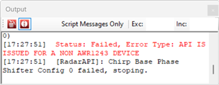

    您好、 Zigang!
    我尝试激活移相器、但失败、并显示以下消息(如下图所示):
    "为非 AWR1243器件发布了 API "
    我使用 IWR6843ISK-ODS + DCA1000。 你说我在做什么错?
    是不合适的雷达模型或不合适的参数造成的吗?
    此致!
    Grigor Mardiyan

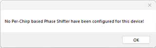

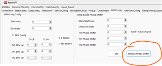

    另外、当我按"管理移相器"时、我收到一条消息。
    可以吗?
    下面我尝试 使用"线性调频脉冲循环数量"= 1、仅为 Tx0 (不带 Tx1)配置4个线性调频脉冲。
    但即使在这种情况下、当我尝试激活移相器时也会收到相同的消息。
    你能说什么错了吗?

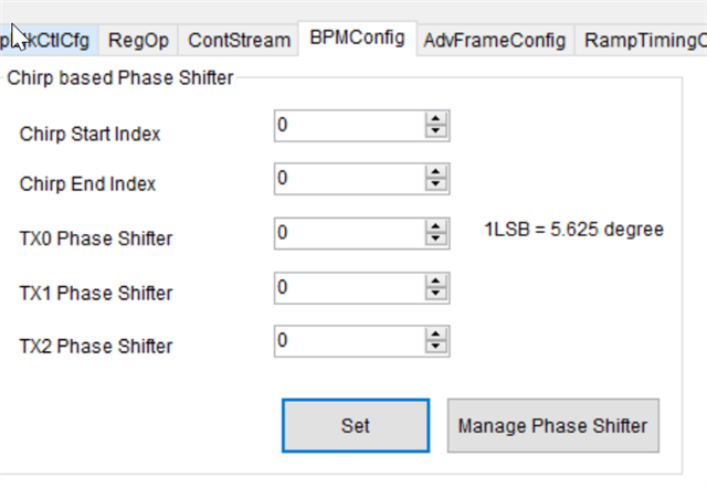

    大家好:
    我最终 在 GUI 中找到 SetMiscConfig 位置。   它是"static configuration"选项卡中的一个小问题、如下所示。
     SetPerChirpPhaseShifterConfig 仍然可以通过以下选项卡。
    请告诉我这是否有帮助。
    此致!
    Zigang
    谢谢  Zigang!
    我想起来了。 现在它运行良好!
