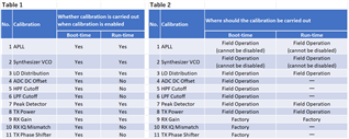

我想就 IWR1843的自校准功能澄清以下几点:
  • 启用自校准时、是否执行自校准。
  • 应在何处执行自校准。
根据文档 SPRACF4C、我已分别在表1和表2中总结了我们的理解。
请确认我们的理解是否正确。
如果有任何错误或需要其他信息、请参阅随附的 Excel 工作表(作为表格的基础)、并进行任何必要的更正或添加。
e2e.ti.com/.../Self_2D00_Calibration.xlsx
Yasuaki

    你(们)好
    表1正确地描述了引导时间和运行时间内完成的校准
    应用手册下面提供了有关 TI 毫米波器件校准的更多详细信息
    https://www.ti.com/lit/an/spracf4c/spracf4c.pdf?ts = 1727949516303&ref_url=https%253A%252F%252Fwww.google.com%252F
    下面的应用手册提供了有关在工厂和现场执行的测试的详细信息
    https://www.ti.com/lit/an/spracx7/spracx7.pdf?ts = 1727949604241&ref_url=https%253A%252F%252Fwww.google.com%252F
    所示
    引导时校准的位置正确。 建议恢复 Rx 增益、Rx IQ 失配和 TX 移相器的出厂保存值。
    但在运行时校准期间、建议现场实现 Rx 增益

    感谢您的回答。
    我已修订表2。 请检查它。
    关于使用毫米波 API (ti/control/mmwave/mmwave.h)实现 RX 增益、RX IQ 不匹配和 TX 移相器的自校准、我有一些问题。
    启用中断 现场操作 根据修订后的表2、以下参数设置和执行方法是否正确?
    如有任何错误、请提供更正。

    你(们)好
    不应启用定期校准、仅当温度变化40摄氏度时、才应重新运行运行时间校准。
    如果启用了定期校准、它将更改增益代码和 TX 功率、以便读取结果有时会略有不同。
    更新后的表格是正确的
    序列的其余部分正常
