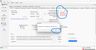

    我正在尝试将 IWR6843AOPEVM 修订版 G 与 DCA1000EVM 连接以捕获原始数据。 我已经安装了所有必要的依赖项和驱动程序、并设置了静态 IP。 但是、当我加载 BSS FW 和 MSS FW 时、固件版本不会显示在屏幕顶部。
    此外、当我连接到 SPI 并点击"RF Power Up"时、会遇到以下错误([RadarApi]:error:read register failed with error -2)。 您能否为此问题建议可能的解决方案?
    此外、您能否提供有关将 IWR6843AOPEVM 与 DCA1000EVM 连接的详细文档? 我找到的大多数文档都是针对不同模块的。 作为参考、我使用的是最新版本的 mmWave Studio。
