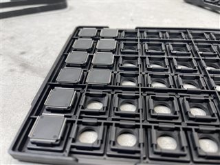

 SN74FB1653PCA 的数据表指示了 PowerPAD 封装、在器件底部有一个外露散热焊盘要焊接到电路板上以进行散热。 但是、我购买和收到的 IC 在器件底部没有任何外露散热焊盘。 是否已将封装更改为仅与外部连接的散热器一起使用、或者芯片底部是否缺少东西?

    您好、Jack、
    感谢您的回答。 问题在于实际器件上没有外露散热焊盘。 在我看来、这些芯片只是有一个散热片、需要将散热器安装在顶部、而不是通过封装底部进行任何热管理。 文档和我手头的部件之间似乎存在直接冲突。

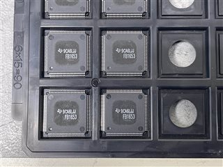

    Josh、
    这是顶部标记。
    -布兰登
    您好 Brandon、
    我仍在努力了解这个问题。 您是在哪里购买这些器件的? 合作伙伴关系?
    Josh

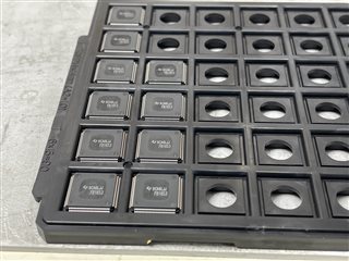

    Josh、
    这套10件是从 Rochester Electronics 购买的。 这是包装信息的图片,如果这是任何帮助。 但我想指出的是、我们之前大约一年前从 TI 直接购买了数量相同的2个订单。 我在网站上看到另一个以 G4结尾的 P/N、但我不清楚实际差异是什么。

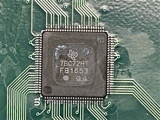

    您是否还能分享通过 TI.com 购买的商品的封装和顶部标记
    Josh
    这两款产品实际上都已在原型板上使用、但我能拍到照片。

    我相信我解决了包装的奥秘。 我发现这个1997年的文档似乎表明、这些芯片最初是在器件顶部使用散热板生产的、而不是在下面使用外露散热焊盘。 我认为这就是 G4变体、我认为它现在已经过时了。 TI 向我们发送了 G4芯片、尽管这不是我们订购的产品、Rochester Electronics 的器件可能是 原始过时器件的新旧库存、甚至在它被指定为 G4封装之前。
