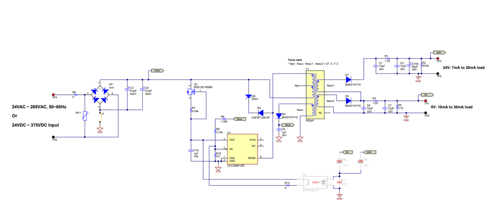

    您好:
    根据您的功率等级、UCC28881 对于您的设计而言是更好的选择。
    UCC28910 专为更高的功率级别而设计、并使用初级侧调节。   调节 80mA 输出设计的初级峰值电流时可能存在问题。  此设计中的初级电流将远低于输出电流。  控制器很可能遇到问题 或无法控制此低初级电流。
    下面是您提到的 UCC28881 参考设计的原理图。  它经过初级侧调节。  我认为这是更适合您功率级别的选择、我建议在您的设计中使用此控制器。

    您好:
    如前所述、由于电流较低、我不建议在此低功耗应用中使用 UCC28910。 内部电流镜无法与 UCC28910/1 器件中的这些低峰值电流搭配使用。  因此这些器件不能用于您的应用。
    UCC28701 是初级侧调节反激式控制器、它使用外部 FET、并可通过可调节的外部分流电阻器控制低至较低的峰值电流。  该器件没有内部电流镜限制。  此控制器的工作频率高达 130kHz、可帮助您缩小变压器的尺寸。  您可以在以下链接中找到数据表。
