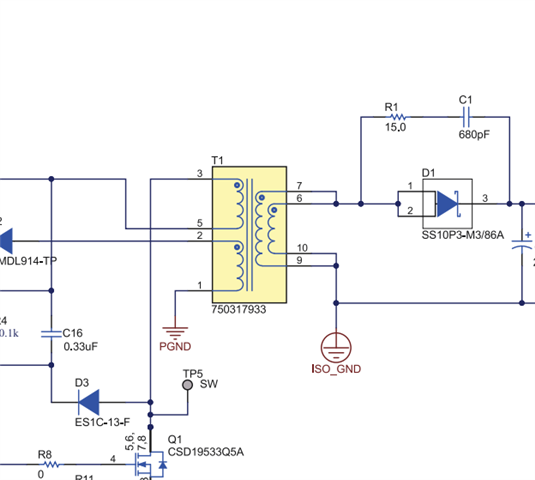

尊敬的 TI 团队:
请帮助我解决问题、
我正在使用 LM34966 电流控制器 反激式拓扑 以下规格:
  • 输入电压 :18 V 至 28 V(典型值 18 V)  
  • 输出电压 :13.5 伏
  • 输出电流 :3 A
  • 稳压器 :100 kHz(相应地设置 RT 电阻器)
  • 变压器 : W ü Würth Elektronik 零件号 750311591
  • 我随附了设计文件 pdf、请查找以供您参考
观察结果:
  • AT 空载 、 输入为 18V 时、输出为 21.2V  (明显高于预期)。
  • 节省的功耗  0.1A 负载 、输出 降至 7.23V  
  • 我已尝试调整 COMP 引脚(R/C 补偿) 并调整 反馈电阻分压器 、但输出仍然不稳定、并在负载下大幅下降。
  • 我尝试使用官方 TI.lib 模型 (LM34966-Q1_TRANS.LIB) 在 LTspice 中对 LM34966 进行仿真、但仿真失败的原因是:此外、我尝试使用官方 TI.lib 模型 (LM34966-Q1_TRANS.LIB) 在 LTspice 中对 LM34966 进行仿真、但仿真 不起作用
  • e2e.ti.com/.../flyback.pdf
    尊敬的 Mohammed:
    感谢您的联系。
    您的变压器连接方式似乎错误。 请交换初级侧或次级侧的连接。
    Moritz
    尊敬的 Moritz 先生:
    为您带来的不便深表歉意。 最初、我们观察到、在不改变极性的情况下、由于磁芯饱和、次级电压约为 18V。 但是、轻负载时、输出电压降至零。 为了解决这个问题、我们根据您的 EVM 和我附加的参考设计更改了初级绕组和辅助绕组的极性。
    现在、在改变极性后、我们观察到了这一点
    尊敬的 Mohammed:
    您能否发送更新后的原理图?
    此外、我还想查看 Vin、Vout、开关节点和 COMP 引脚在空载和负载条件下的一些示波器截图。
    Moritz
