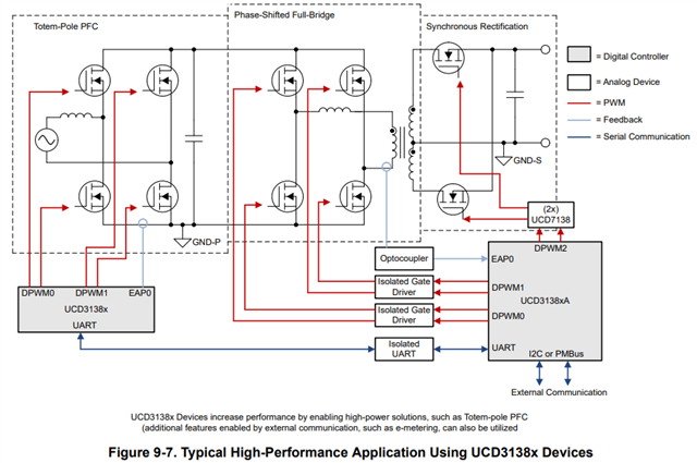

是否可以使用 UCD3138RJAT 设计输出功率为 1500W (3.65V/300A) 的交流/直流 (230VAC) 磷酸锂充电器?  控制器的硬件资源是否足以实现这一点、或者我是否应该使用面向 DSP 的 C2000 系列?
Tsvetan Ginin
    您好 Tsvetan、
    是的、UCD3138x 控制器可用于 AC/DC 应用。 UCD3138x 在可实现的功率级别上没有固有限制。 任何电源拓扑都应通过 UCD3138x 控制器实现。
    目前、我们在 UCD3138x 上提供了以下 PFC 示例。 所有设计的功率可扩展至 1.5kW。
    PFC 级之后使用哪个 DC/DC 级? 我们还 为 UCD3138x 提供 PSFB、HSFB 和 LLC 示例。

    我想通过修改文章“ 2kW 并联电源模块的设计概述“中所述的示例来使用 PSFB 拓扑、但电流约为 300A (3.65V)。 我可以获取此次开发的设计文件吗?
    Tsvetan Ginin
    您好 Tsvetan、
    “2kW 并联电源模块设计评审“是我们 2016 年电源研讨会系列的一部分、 您可以在下面找到存档:
    本文讨论 了 PMP8740 参考设计。 下面是系统的简要方框图。 系统 在 PFC 级使用 UCC28180、 在 PSFB 级使用 UCC28950。 这两个控制器都是完全模拟的、不可编程。 您是否正在寻找模拟解决方案?

    感谢 PMP8740 参考设计。  我不打算使用完全模拟解决方案、但我想用 UCD3138x(我也将在 PFC 级使用该方案)替换模拟 PSFB 控制器 (UCC28951)、但保持输出并行性。 我想我还可以将 MSP430G2544 的功能传输到 PSFB 级的数字控制器。
    Tsvetan GInin
    您好 Tsvetan、
    是的、借助 UCD3138x 控制器、您的系统绝对是可行的。 您可以让一个 UCD3138x 控制初级侧的 PFC、另一个 UCD3138x 控制次级侧的 PSFB。 然后、两个 UCD3138x 可通过 PMBus、I2C、UART 等进行通信 下面是“UCD3138x器件简介“第 18 页中的示例方框图。
    我们的 PSFB 示例包括 PMP4320AUCD3138PSFBEVM-027。
    Jonathan Wong
