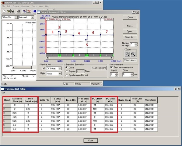

    我 在连接 D7 和 NT2 与以下测试条件的情况下、在 TIDA-010242 上进行基本的预合规性测试?
    1.输入电压:24V(2s 持续时间)-->+100V(0.25s)-->24V(2)-->0V(2)-->100V(0.25s)-->0V(2)-->24V(2s)
    2.输入电压:24V(2s 持续时间)-->+150V(0.25s)-->24V(2)-->0V (2s)-->150V (0.25s)-->0V (2s)-->24V (2s)
    已用:Agilent 6813B 作为直流电源
    使用:直流负载火炬 1A 和 2A
    我已经测试了 TIDA-010242 多次、在上述几项测试之后、LM5069 或 MOSFET 或两者几乎总是损坏。
    15V、20V 或 24V 输入下的输出电压 看起来一切正常、但 Q3 上的 Vgs 不是~11V 而是略小于 2V。  这意味着 LM5069 或 Q3 MOSFET 损坏。
