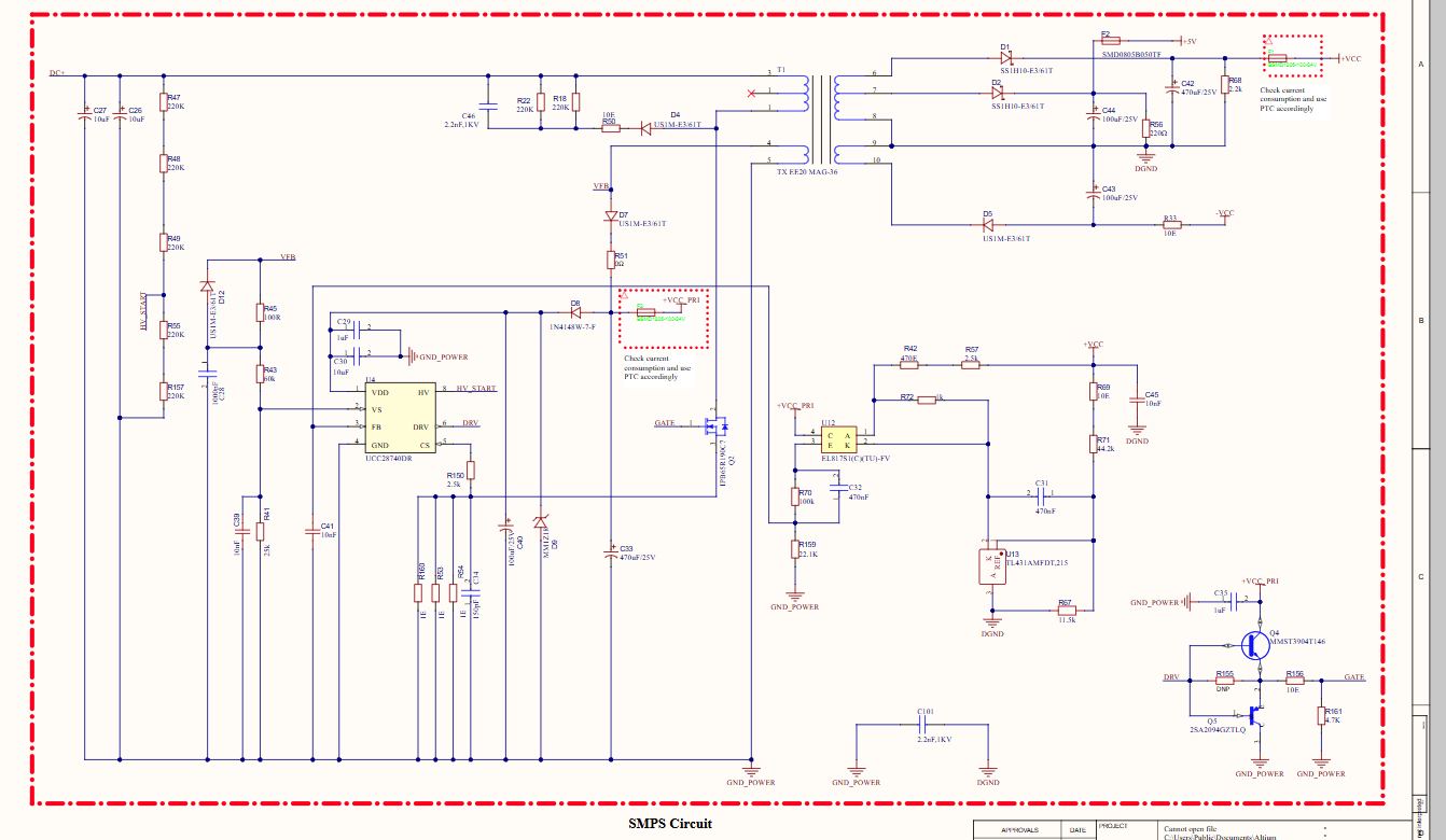

TI 团队大家好、
我目前正在从事隔离型反激式 SMPS 设计、我遇到了控制器 PWM 生成不当的问题。 感谢您为解决此问题提供指导。
设计概述:
拓扑:反激式转换器
初级电感:216 µH
输出:
+12V
–12V
+5V(所有次级侧,带公共接地)
+16V(初级侧辅助绕组用于控制器 IC 电源)
问题描述:
控制器的 PWM 信号未正确生成。 波形看起来不稳定/不正确、并且转换器未按预期运行。
观察结果:
 PWM 输出异常(随附了波形详细信息)。
[黄色探头。 (Vdd 电容器上的电压)
蓝色探针。 (IC PWM)]
转换器无法正确调节。
附件:
完整原理图
测得的 PWM 波形
栅极驱动波形
请求:
请帮助查看设计并提供以下建议:
1.产生不正确的 PWM 的可能原因。
2.辅助电源布置是否会导致启动或偏压不稳定。
3.有关补偿、变压器设计或控制器配置的任何建议。
如果需要其他测量或信息、请告知我。

    您好 Rohan、
    在我们的设置中、需要+12V、–12V 和+5V 的输出电压。 但是、我们仅收到–7V DC 而不是–12V、并且所有其他电压均为零。
    我附上了 IC DRV PWM 引脚在空载条件下的相关波形、并更新了原理图以供您参考。
    我的问题是:此 PWM 波形是否正确、或者这是 IC 产生的栅极缺火现象吗? 该 PWM 的频率非常低、仅高达 7Hz。

    您好 Rohan、
    我将 110VDC 至 400VDC 的输入电压范围直接施加到反激式转换器。 我们还将 HV 引脚直接连接到直流输入电压、无需使用电阻分压器。
    此外、我将 VDD 电容值降低至 12µF (CVDD = 12µF)。 完成这些更改后、我们测量了 VDD 和 DRV 引脚电压、结果与之前观察到的结果相同。
    变压器匝数比如下所示:
    • 初级绕组匝数= 39
    • Vcc(+12V 绕组)匝数= 5
    • –Vcc(–12V 绕组)匝数= 5
    • +5V 绕组匝数= 2
    • Vcc_Pri(+16V 辅助绕组)匝数= 7
    萨蒂亚姆

    您好 Rohan、
    这是为了确认 C33 和 C40 均已移除、C29 和 C30 为 12.2 µF (10 µF + 2.2 µF)、并且还  移除了 C39 和 C41。 (所有标识符都是根据我们已经与您共享的原理图提及的。)
    我们目前正在零 PCB 上测试我们的设置。 按照您的建议、我们立即修改了电路并进行了相应的测试。 我们还移除了反馈电路。 但是、PWM 信号仍然没有按预期出现在 DRV 引脚上。
    此外、我们测试了 IC 数据表中提到的另一个条件。 它指出、当 HV 引脚开路、VS 引脚为 4V 且 FB 引脚为 0V 时、我们应该能够在 DRV 引脚上观察 PWM。 我们也尝试了该配置、但在 DRV 引脚上未观察到 PWM 信号。
    请建议后续步骤以帮助我们解决此问题。

    您好 Rohan、
    在我们的电路板上、VS 引脚电压为 0V、所有其他次级电压也为 0V。但是、–12V 绕组的电压为–7V(在空载条件下测试)。
    变压器的漏电感为 4.5 µH。
    根据新原理图(再次附上)、我们移除了缓冲电路、反馈电路、C33、C40、C39、 和 C41。 在从 HV 引脚上移除电阻分压器后、我们还将 HV 引脚直接连接到 C_BULK 点。

    您好 Rohan、
    我的反激式 SMPS 现可正常运行;不过、我在负载条件下会遇到调节问题。 您能否提供 IC 的 SPICE 仿真模型?
    或者、感谢您提供有关改进稳压性能的指导。
    我的负载条件如下:
    • 16V/0.5A(初级接地)
    • +12V / 0.5A 和+5V/1A(次级接地)
    连接所有负载后、输出电压会显著下降:
    • +16V 降至约 10V
    • +12V 电压下降至大约 9V
    • +5V 下降至大约 4V
    我随附了原理图以供您参考。
    注意:
    • 输入电压:240V 交流
    • 仅附加调节电路原理图
    • 经稳压调节的输出电压为 5V
    此外、请告知是否可以 同时调节+5V 和+12V 输出? 如果是、请你提出建议。

    对延迟的回复表示歉意。
    变压器的漏电感为 4 µH。 为了您的理解、我想澄清一下我们项目的要求。 我们需要四个输出电压:初级侧+16V、次级侧+12V、–12V 和+5V。
    目前、我们仅调节+12V 和+5V 输出。 在满载条件下、稳压输出保持稳定在+12V/1.5A 和+5V/0.5A。 但是、未调节的输出明显高于预期。 具体而言、–12V 输出升至约–45V/16V、100mA 输出升至约 22V/16V 300mA。
