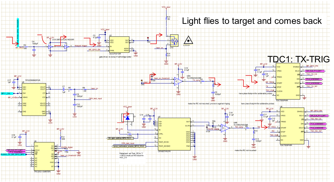

以下是 TIDA-0.0663万 LIDAR脉冲飞行时间参考设计的一部分。我不明白 为什么会有TPS2.2968万? 它的作用应该是什么?
 请专家向我解释一下。

    鉴于测量的TOF (飞行时间)将介于150PS和0.3µs之间,OPA857 (图中不存在)和TLV3502引入的传播延迟可对精度作出主要贡献。
    其目的是在TLV3502和OPA857的输入处定期生成“校准脉冲”,以“数字校准”测量外的传播延迟贡献。
    一旦BP11_CAL(GPIO)设置为高,校准序列就会开始。 然后,信号将通过TLV3502和OPA857传播到两个TDC7200。 校准时间将不会是TLV3502和OPA857的传播延迟时间之和。
    我希望我回答了你的问题。
    Giovanni

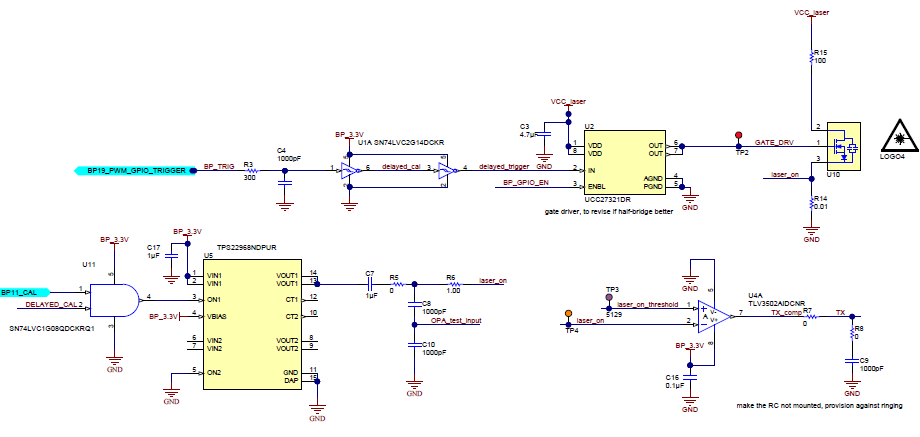

    我还有一个问题,我们知道sigal laser _on是pulse,但在TIDA-0.0663万的原理图中,laser _on信号连接到PIN U4A.2,为什么不连接 到PIN U4A.1?
    我还想知道激光打开的脉冲电压,您能告诉我吗? 或者是否有任何关于TIDA-0.0663万的测试报告?
    U4是比较器。
    Steven Yao
    您好,Steven,
    我附上了一张图像,其中显示了U4A( TLV3502 )在这种特殊情况下的工作原理。
    激光接通脉冲电压为3.3V。 您可以在 设计指南中找到TIDA-0.0663万的测试报告

    顺便说一下,在参考设计图中,R3和C4已经占用了~350ns (1/2*PI*fc)?
    但触发器进入激光驱动器时,在方框图图中设置为延迟125ns?
    你也能评论一下吗?
    您好,Jason:
    125ns是数据表中提到的TDC7200的起动和停机信号之间的最短时间。
    触发信号的延迟时间必须超过125ns,在这种情况下,由R3,C4和SN74LVC2G14DCKR tpd设置。
