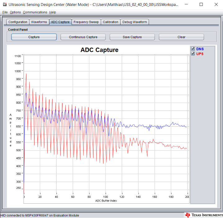

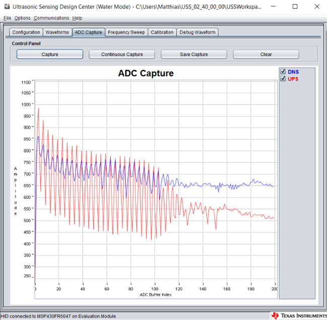

我在输出通道中使用50欧姆电阻器对其进行了测试。 这是我`ve 的“最佳”结果,但不幸的是,结果是无用的。
您能想象一下造成这种不良结果的原因吗?

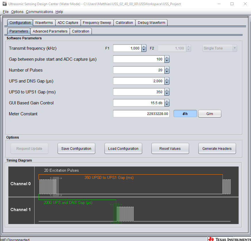

    我使用的是原始 EVM 示例软件、并将 PD1、S1和 S3设置为高电平。 因为我仅使用一对换能器。 在具有以下参数的 Z 模式下:

    我看到您设置了15.5dB 增益。  这对于 DN80而言可能太大、并使 MSP430FR6047的接收级达到饱和状态。 正如您在 TIDA-01486用户指南的 PAG 21中所看到的、我们为10cm 直径的管道设置了1.9db 增益。 此外、我们还将 THVD3095增益更改为6db、总增益为7.9db、这足以读回信号。
    您的 Vbias 是什么?
    GIO

    在对换能器进行几次测试后、我认为我必须将电压提高到+15/-15V 以上。 我在+15/-15V 时以最大增益获得最佳结果。 因为我还想测量较大的管道、所以我必须寻找功能更强大的高速放大器。 您能告诉我一个合适的问题吗? 假设是+/-50V?
