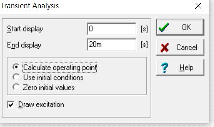

    我有两个小问题:
    1-如果我将 VIN 更改为3V,并且我想使 Vout 为24V,我是否必须更改任何内容。
    2 -初始零点与工作点和初始条件之间有何不同。

    2.第一个选项允许 TINA 根据时域迭代前设置的初始条件计算直流工作点。 如果您想跳过此操作、请选择初始零、将所有初始条件设置为零、或使用初始条件、将除原理图上设置的条件外的所有初始条件设置为零。

    感谢您的解释。 我将处理它。 现在已经很清楚了。 如果稍后有问题、我稍后会提出或提出另一个问题。 我现在不想问。 感谢你的帮助
