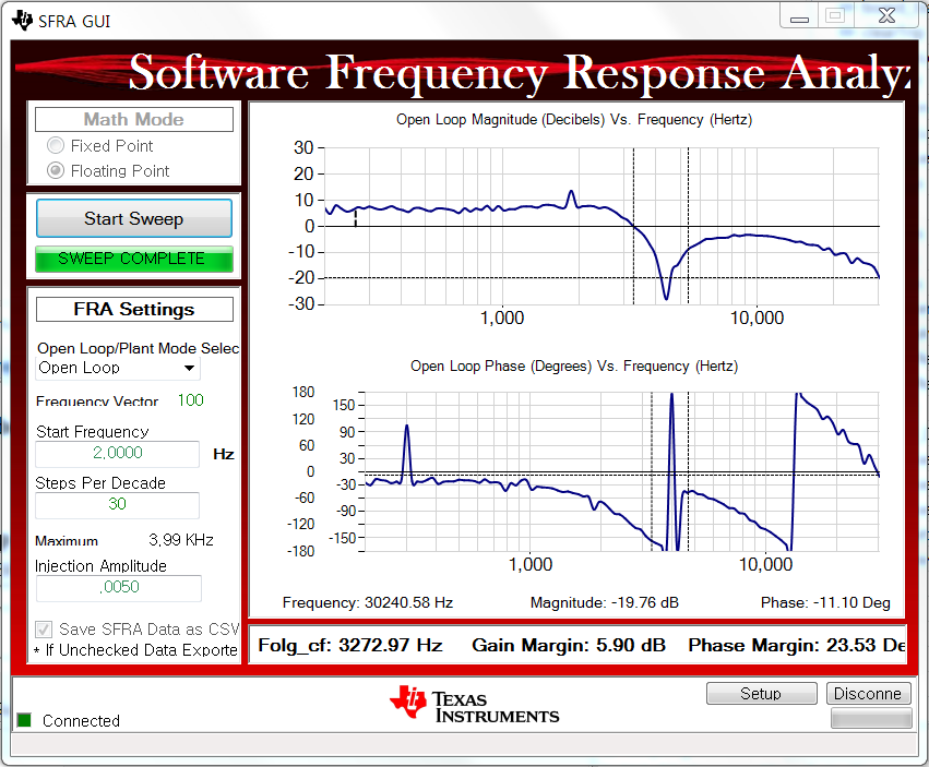

    在我看来、控制环路带宽没有经过精细调节。 您需要对环路进行调优、使过零点频率下的相位裕度大于45Deg。 这可以通过 SDK 中的软件频率响应分析器进行检查。

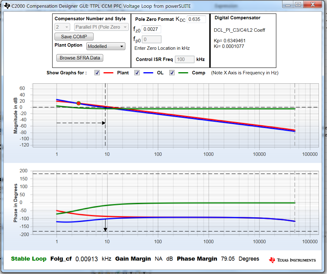

    我将补偿设计器的 KDC 更改为0.635。
    原因是要使这三项的值与数据表相同。
    Folg_CF 0.00913 kHz
    2.增益裕度 nA dB
    相位裕度79.05度

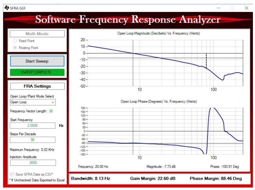

    在此设置之后、操作 TIDA-01604确认了 SFRA。
    在1.5A 电流下测试了负载。
    下面是 SFRA 处的扫描结果。
    有许多不同之处。
    首先、数据的左频率矢量长度值为30、我被设置为100。
    此外、相位裕度、增益裕度和 Folg_cf 的值与数据表完全不同。
    因此、当负载下降时、输出电压升高到高电平、然后再次保持在400V。
    我应该尽量减小输出电压的变化。
    请告诉我该怎么办。

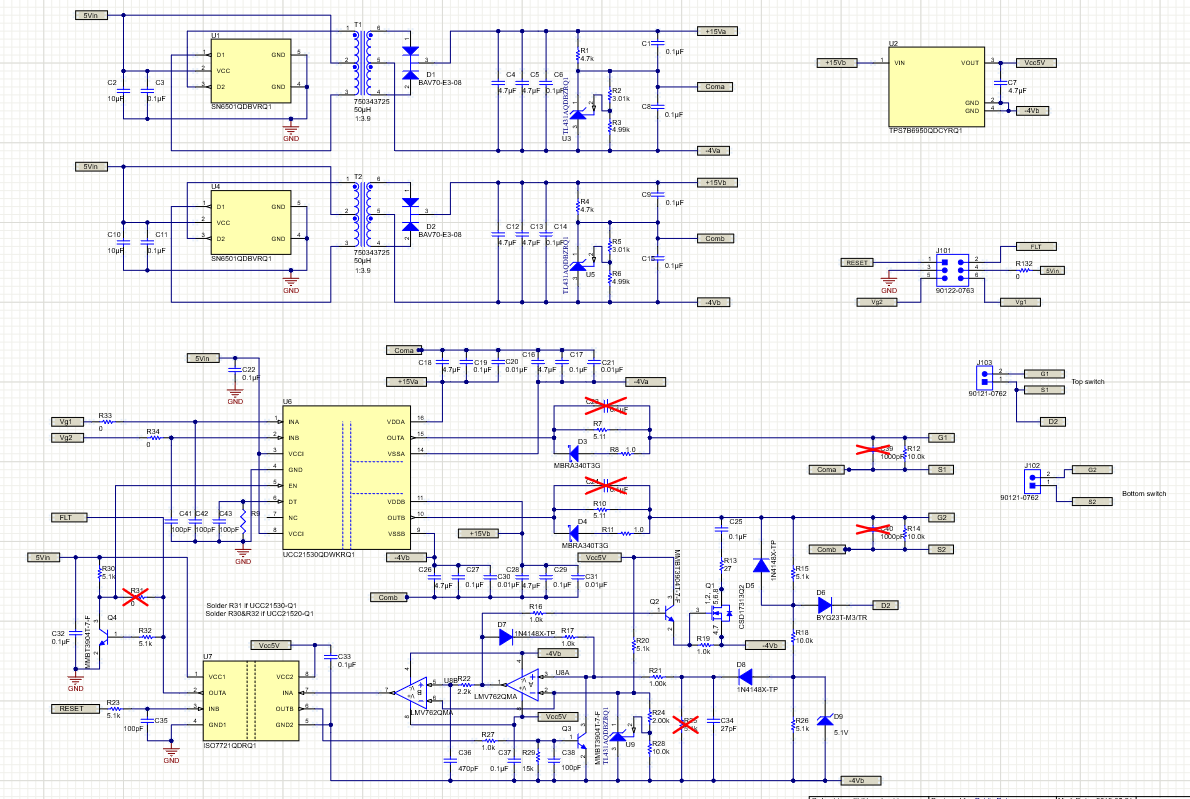

    连接我使用的电路图。
    标有红线的器件未焊接。
