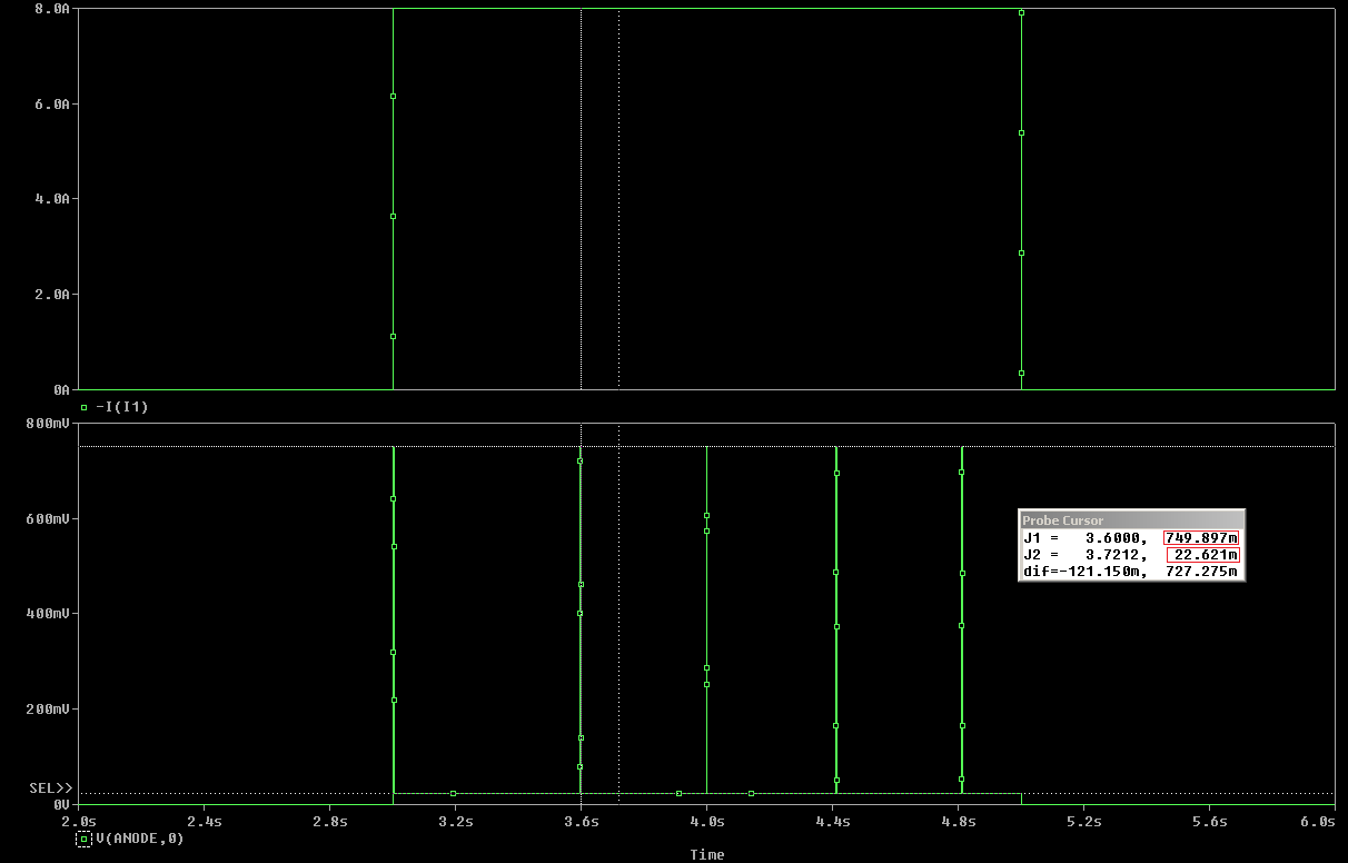

我在规格中没有看到该器件的充电时间。 我们有一个周期性电源-不是太快60 Hz、并且想知道该器件充电速度是否足够快、能够提供低 VF 的部分或全部优势?  这是建模吗?
它是否记录在任何地方?

    您好、Steve、
    我们已模拟已发布的测试台、并观察到电荷泵时间已建模。 下面是仿真结果。
    仿真结果:
    仿真结果(放大后显示电荷泵电路激活时间):
    [注意:I (I1)和 V (阳极、0)分别是流经二极管的电流和通过二极管的电压。]
