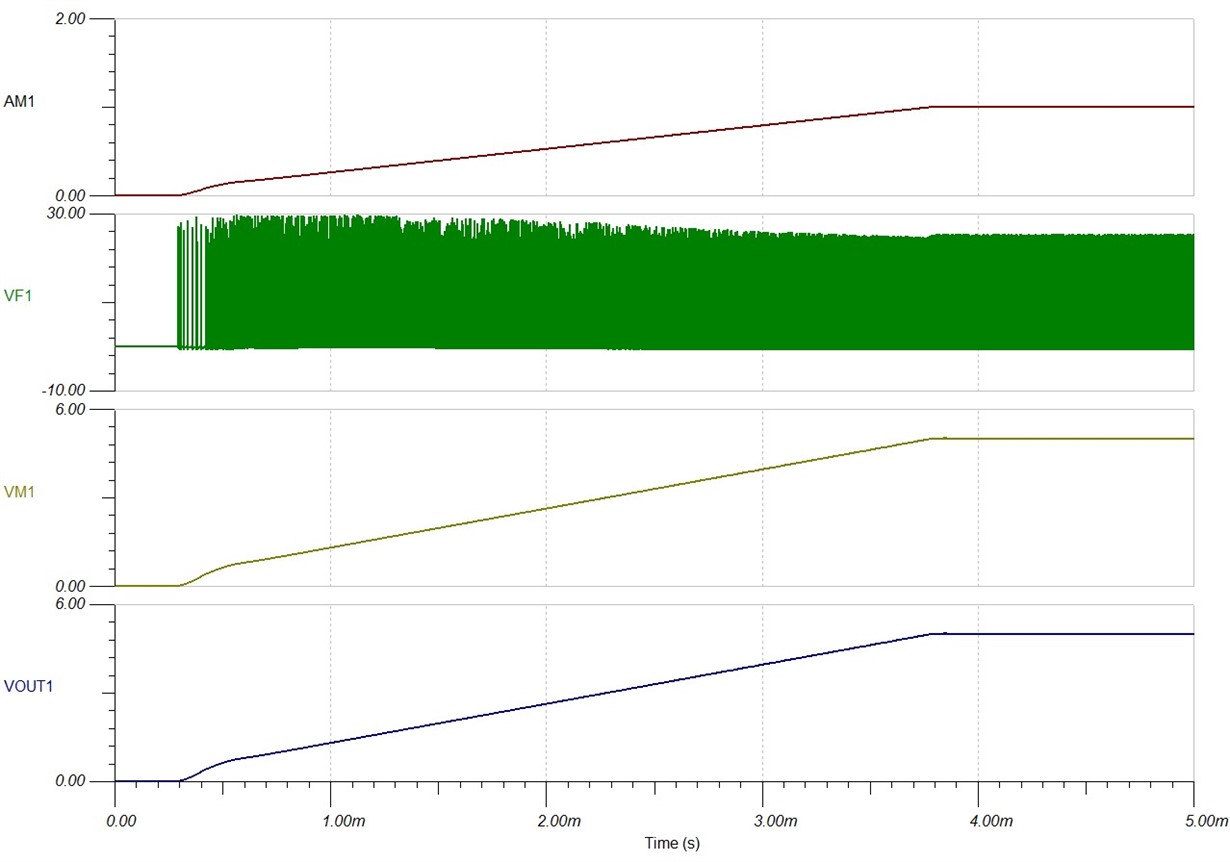

我正在尝试在 TINA-TI 中模拟 LM5145-EVM。 我已经导入了 MOSFET 和二极管、如 BOM 中所述。
仿真在无负载的情况下可以正常工作、但当我在输出端连接一个电阻器时、输出电流和电压会在一毫秒左右后下降到零。
我正在为这两种情况附加屏幕截图。
感谢您的帮助。

    Nayana、您好!
    我无法重复您的问题。 请在下方查找1A 负载电流的仿真结果。
    请确保您使用的是 TINA-TI 的最新版本(9.3.200.277 SF-TI)。

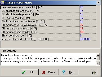

    电路工作正常。但是、当我连接电流表来测量流经输出电阻的电流时、会产生相同的结果、正如我之前提到的。 它提供1A 的输出电流、但我想检查它是否高达20A 的电流。
    谢谢、此致、
    Nayana
    Nayana、您好!
    添加电流表后、我们使用20A 负载电流对模型进行了测试、该模型运行良好。 PFA 仿真结果和最新的 TSC 文件。
    请确保您使用的 是 TINA-TI 的最新版本(9.3.200.277 SF-TI)。 如果您仍面临任何问题、请告知我们。
    e2e.ti.com/.../8308.LM5145_5F00_TRANS_5F00_latest.TSC
