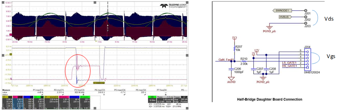

 当用户执行 高压线测试(输入电压:230V/500W-1000W)时、
1) 1)单相低侧 GaN 测量、输入电压大于0.5V、
他们发现存在谷底开关或硬开关、而不是 ZVS、因此存在尖峰。
(当 Vgs 打开 VDS DETY 大约46ns 时、在 Vin=325v/Vout=390V 时将低电平拉至0V)。
探针位于下图中的 J204上(右侧)。
黄色:IIN;绿色:VIN;红色:VGS;蓝色:VDS
波形是否正常? 也就是说、您这边也是这样吗?
或者、我们的测量结果可能有问题吗?
2) 在 正交流周期的峰值附近、存在输入电流失真、 如上图中的黄色(Iin)所示。 我们应该如何减少这种情况? 我们是否应该通过电流环路补偿器参数对其进行优化? 还是有任何建议?

    大家好、Wayne
    我不是 TIDA-00961的原始设计人员。 希望我能为你效劳。
    1) 1)从您的波形来看、它在该周期进行硬开关;这种情况将发生、尤其是在高输入电压下、此时升压二极管的驱动脉冲没有足够长的延长。 这是一个控制问题。
    2) 2)这与控制环路密切相关。 但是、在调整控制逻辑之前、请确认感应信号不是通过硬开关来调整的。
