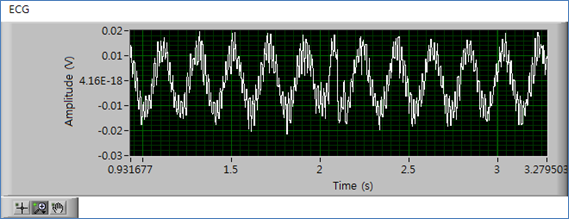

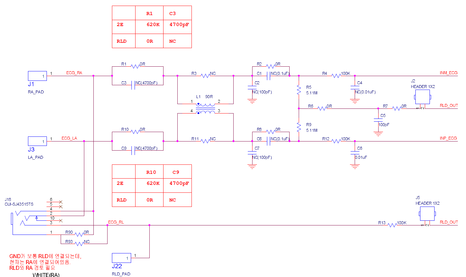

我参考 TIDA-01580电路图(RLD 模式)制作了一个新电路板。
我在电路板上放置以下波形并检查输出波形。
--> 2mV,正弦波
配置 AFE4900滤波器
我设计了 AFE4900的前端、如设计指南中所示。
我在电路板上输入一个正弦波形、但输出了以下噪声波形。
因此、我移除了电路板的滤波器、并将其修改为仅使用0欧姆电阻器进行连接
然后出现正弦波形。
描述此内容并解释应用于设计指南的滤波器。

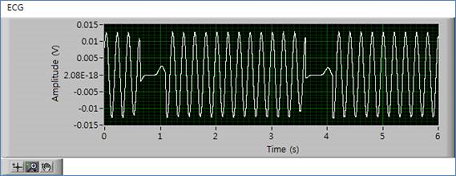

非连续波形
输入波形是无缝连续波形。
但是、输出时、器件在没有信号的情况下会持续重复、如下所示。
请解释原因。

    我将滤波器侧的电路图连接到 AFE4900前面。
    该测试仅使用 TI 指示的 TIDA-01580 GUI。
    正弦波是通过上面原理图中的 J18连接器输入的

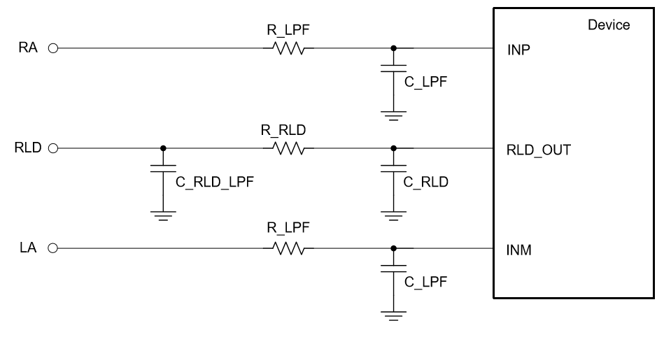

    尊敬的 Danny:
    让我们逐个查看每个问题。
    滤波器电路的基本理念是确保滤除耦合到输入端的所有高频信号、并且仅滤除 ECG 信号。 结构应如下所示。
    ECG 信号作为 RA 和 LA 电极之间的差分信号采集。 RLD 电极用于设置人体偏置。
    此图中未显示应用中所需的保护电阻器和 ESD 二极管等附加组件。
    R_LPF 和 C_LPF 构成简单的一阶低通滤波器。 如果需要更剧烈的频率滚降、则可以使用两个 R-C 滤波器的级联使滤波器成为二阶滤波器。 R_RLD 是根据用户安全指南选择的。 C_RLD 设置为100pF。 C_RLD_LPF 是一个可选电容器、用于在 RLD 输出上提供低通滤波。
    我查看了您的原理图。 我建议您在电路中安装0.01uF 电容器(C4和 C8)、以检查性能。 R4-C4和 R12-C8可用作任何噪声的滤波器。

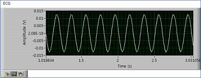

    您是否还可以通过提供一次 J1和 J3之间的输入来检查性能?
    Sanjay R. Pithadia
    您好 Sanjay
    我在 C4上安装了一个0.01uF 电容器并对其进行了重新测试。
    波形是干净的。
    请检查其他查询。
    谢谢你
    尊敬的 Danny:
    我很高兴滤波器问题得到解决。 请查找其他问题的答案:
    2. ECG 信号链在器件内有一个放大器。 目前、增益设置为12x、因此2mV 输入将产生大约24mV 的输出。 所以您的观察结果是正确的。

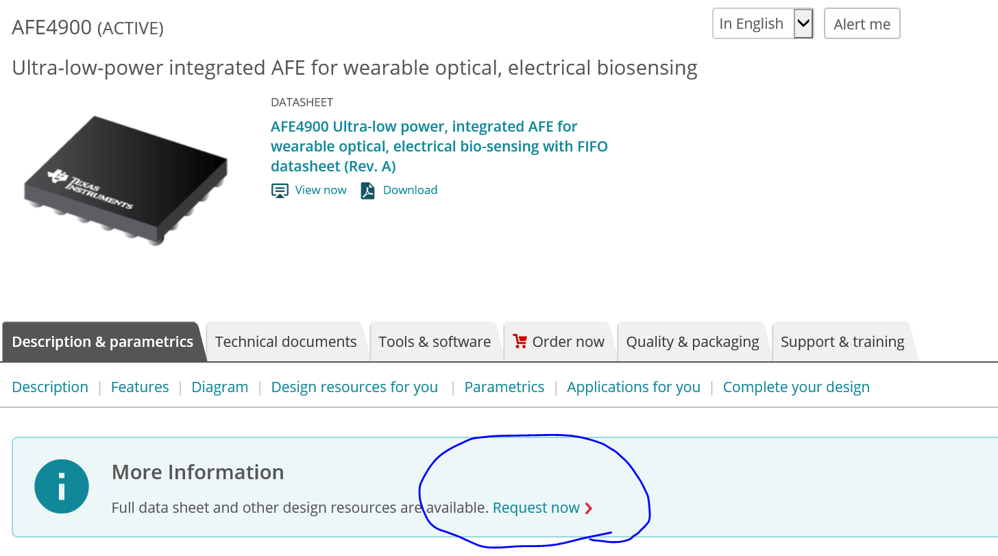

    我的 AFE4900数据表中没有寄存器映射。
    请通过电子邮件向我发送相关文档、或告知我链接
    波形是否因多路复用而截止?
    是否由于切换 ECG 和 PPG 而切断波形?
    如果是、请告诉我如何禁用 PPG 部分、以便我只能测试 ECG。
    谢谢你
    尊敬的 Danny:
    完整的数据表在 NDA 下共享。 请通过以下链接申请: www.ti.com/.../AFE4900
    您必须单击"Request Now"(立即申请)
    数据表中提供了所有详细信息。

    我问波形是否由于多路复用器而损坏、但没有答案。
    为什么是这样?
    尊敬的 Danny:
    AFE4900中有一些用于 PPG 和 ECG 的相位。器件内的多路复用器根据相位捕获数据。 AFE4900的数据表中提供了内部详细信息、我无法在此处分享。
    如果您已经签订了 NDA、您应该可以访问完整的数据表。 请点击"立即申请"、因为我在上一次答复中向您展示了这一点。 您在该链接上提供详细信息后、即可访问数据表。
    Sanjay R. Pithadia
    您好 Sanjay
    我想知道波形中断的原因。
    您在测试时是否未断开它?
    尊敬的 Danny:
    不、我没有看到它中断。 您在 INP、INM、INP2、INM2、INP3和 INM3输入端提供了什么?

    尊敬的 Danny:
    器件 AFE4900具有用于 PPG 和 ECG 的内部相位。因此、如果未向 PPG 输入提供信号、您可能会看到中断。 我建议您也对 PPG 提供一些输入、并检查性能。
    Sanjay R. Pithadia

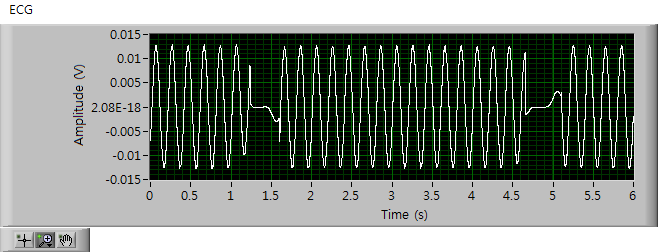

    您好 Sanjay
    我尝试了以下操作
    1) 1)仅输入正弦波
    2)正弦波输入+与 PPG 模块的身体接触
    由于无法向 PPG 部分输入信号、因此使用了用手指固定 PPG 模块的方法。
    我不知道这是否是将信号输入到 PPG 的正确方法、
    它仍然是坏的。
    PPG 波形不同于设计指南中显示的波形
    这是否还需要固件工作?
