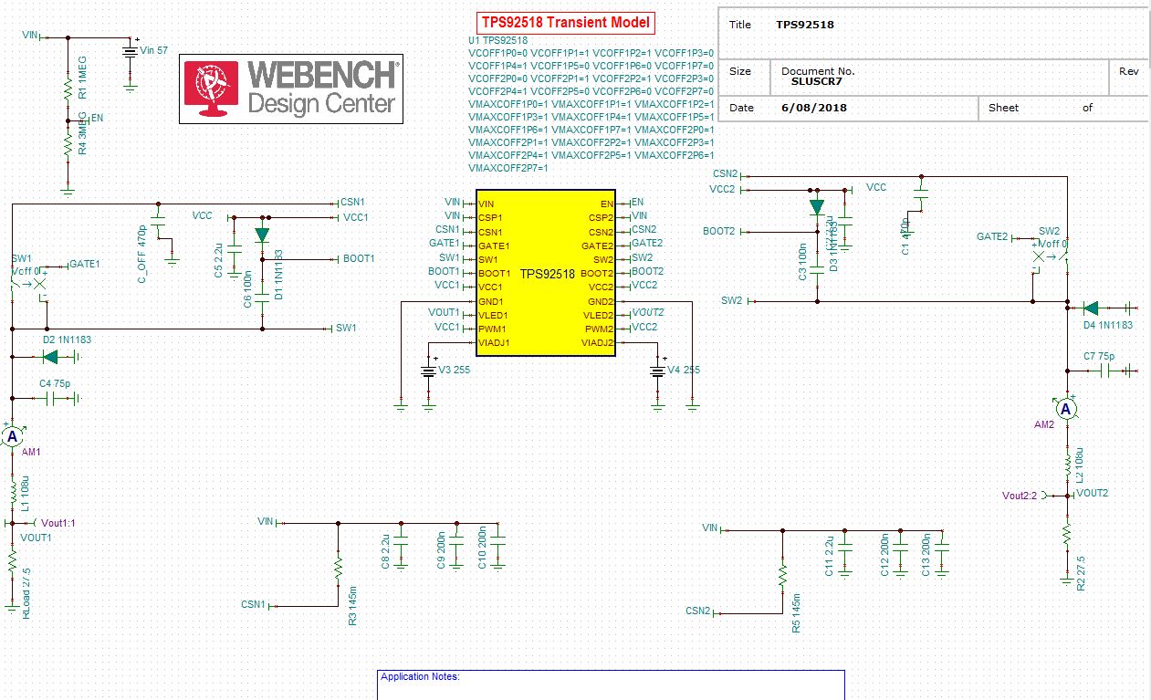

同时尝试验证设计公式和其他数据表示例、以验证精度并使用 TI TPS92518参考模型了解运行情况。 无法复制性能。

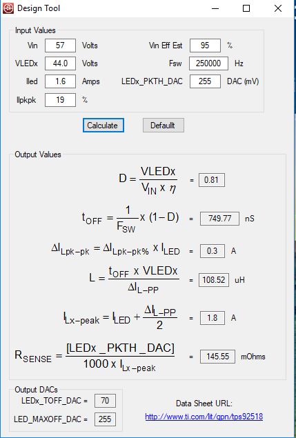

假设 Vin= 57V、Vout= 44V、Iout= 1.6A、ILP-P= 0.3A、eff = 95%、 fsw= 250kHz、设计工具给出 L= 109uH、Rsense = 145m Ω、tOFF = 749.7ns、但当我使用 TPS92518瞬态模型通过将 LED_TOFF_DAC[7:0]= 70和 LED_PKTH_DA[7:0](即模型上的 Viadj 为255)来验证这一点。 当 Rsense =145m Ω 且 L=110uH 时、我无法复制性能。
对 TPS92518瞬态模型有一些问题:
1.您如何考虑设计中的 Rload、您如何计算它?
470pF C_OFF 电容器、不属于 IC 设计、是如何考虑的。

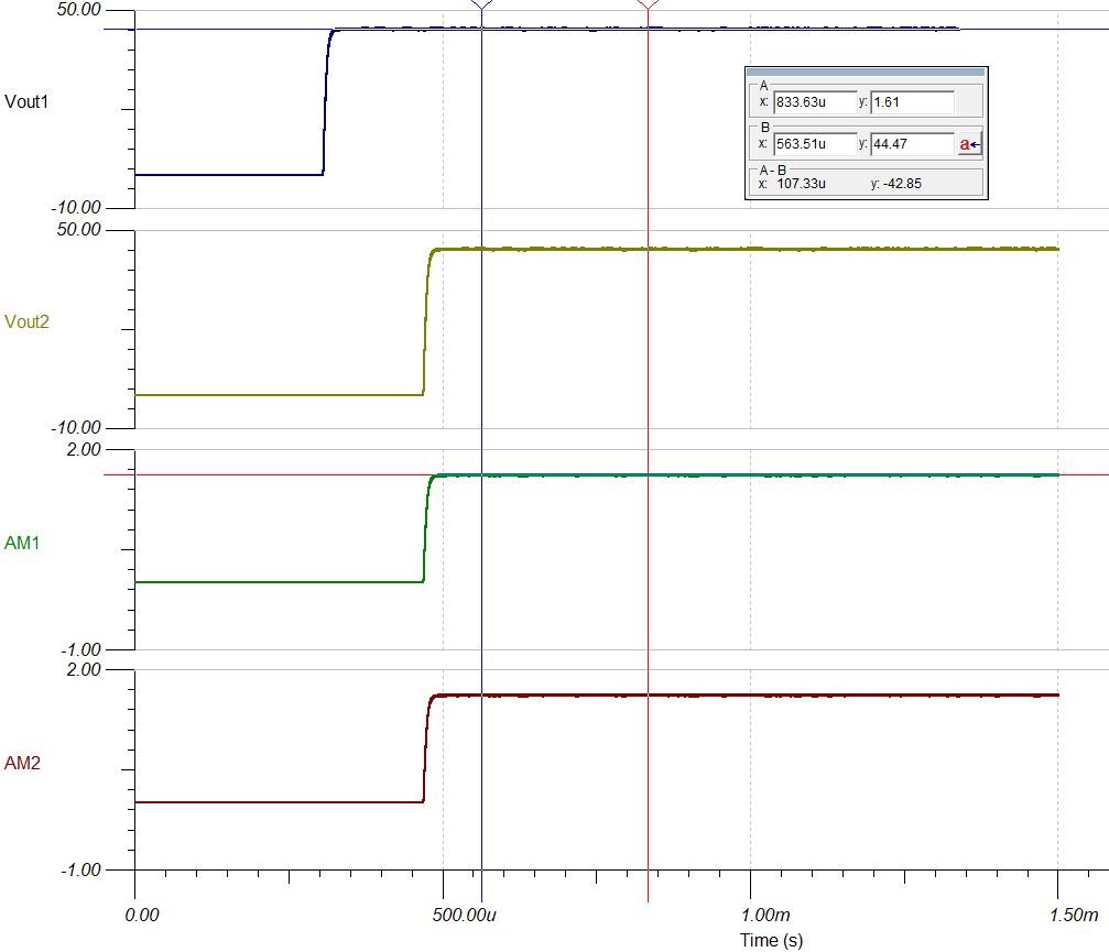

    为了更好地理解这个问题,请允许我详细说明:
    我正在考虑的设计参数填充在设计工具窗口中、Vin=57V、VLed=44V、Iled=1.6A、ILP-p=0.3 (ILED 的19%)、Fsw=250kHz、LED_PKTH_DAC=255。

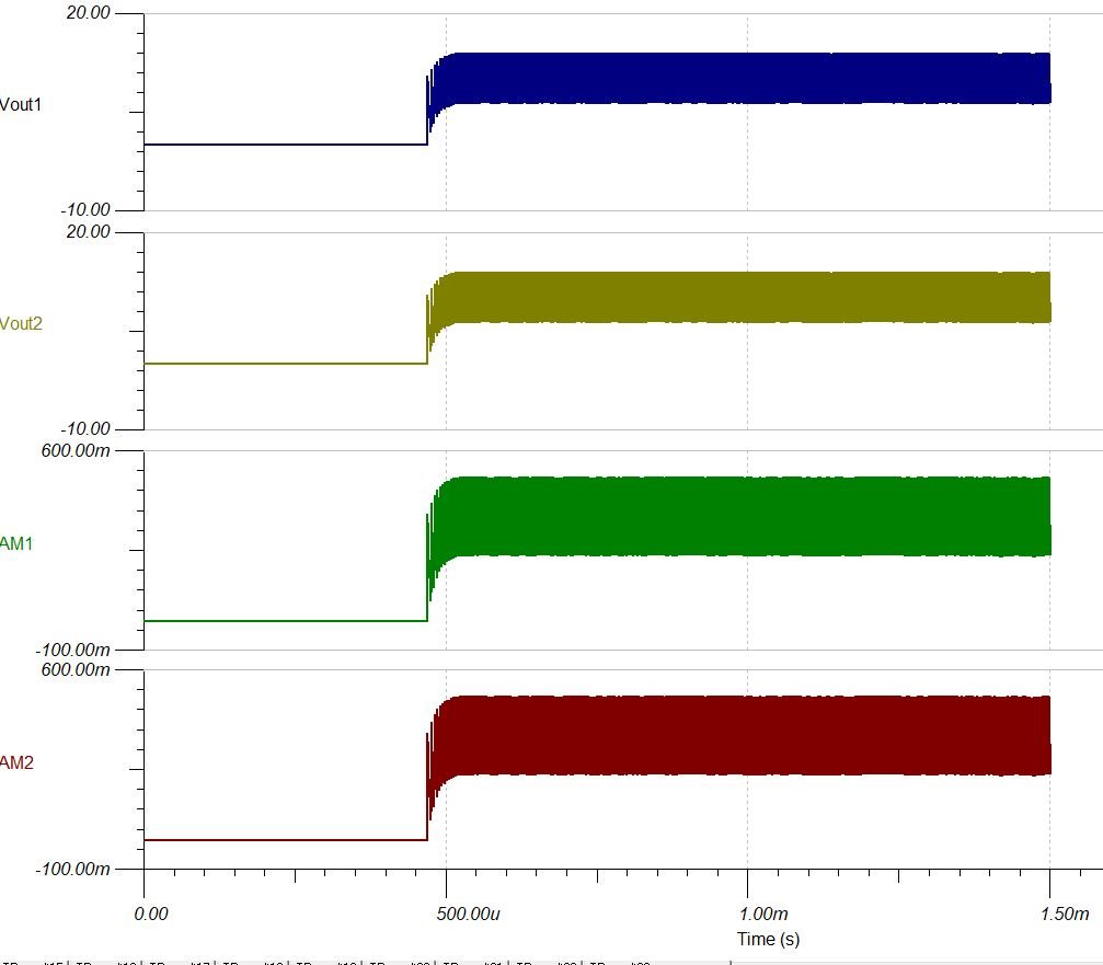

    对于这些值、如果我们尝试使用 LED_TOFF_DAC =70进行仿真、则不会得到 ILED= 1.6A、而是得到 ILED= 0.38A 和 VLED = 10V。
     如果我们将 LED_TOFF_DAC 保持为70、则在上面的原理图中、响应低于:VLED =10V (avg)、ILED (avg)= 380mA。
    现在、如果我们更改 LED_TOFF_DAC =22 (00010110)、则得到如下所示的结果
    对于 TOFF_DAC= 22、我们能够得到 VLED =44V 和 ILED =1.6A、但纹波为18mA。 这与设计工具不一致、而且开关频率也发生了太多变化、变为2.74MHz。
    我们能否依赖设计工具的精度或基于此的 TPS92518的 TINA 原理图?
    请提供正确的过程或原理图、以便在输入参数时复制设计性能。 在这方面请求支持。
    我会尝试放置一个 LED 负载或44个齐纳负载、以查看发生了什么情况。 这是一个 LED 驱动器、而不是电阻负载驱动器、但可以将其设置为与电阻负载一起工作。 我要将其移至 TINA-TI 或 SPICE 模型。 计算器工具编号看起来合理。
