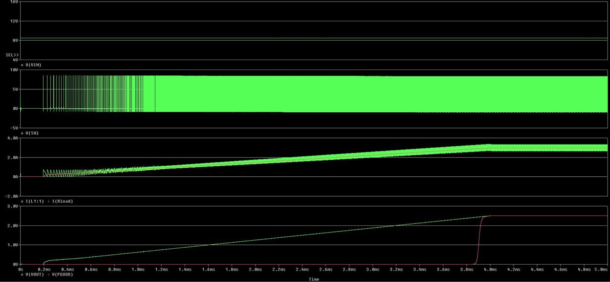

我正在尝试使用 TI 网站下载的模型来模拟 TINA-TI 和 LT-Spice 中的 LMR33630模型。
我使用 Web 工作台工具设置设计并启动仿真、所有功能均按预期工作。
然后、我将原理图复制到 Tina-ti、然后复制到 LT-SPICE 中。但这两个示例都显示了一个不起作用的仿真、Vout 升高、然后返回到0v。
我还尝试使用数据表中显示的应用原理图、但也发生了同样的情况。

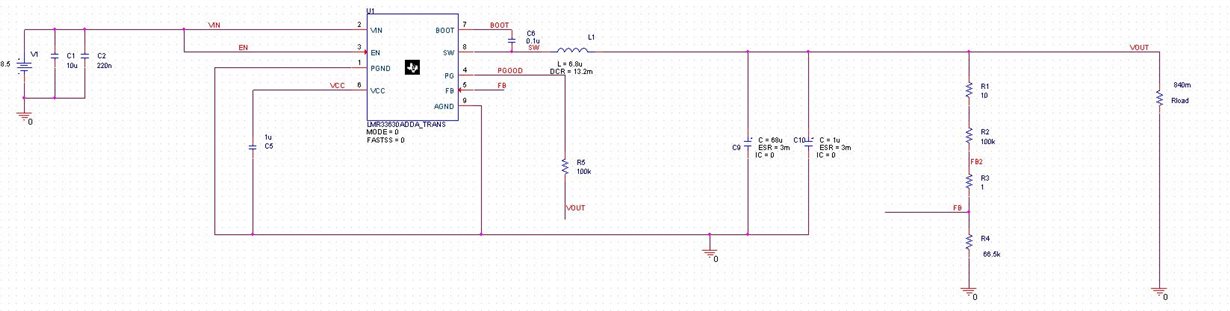

    您好、Nicolas、
    请您与我们分享 TINA-TI 原理图、以便我们可以研究该问题吗?
    Vivek Agarwal

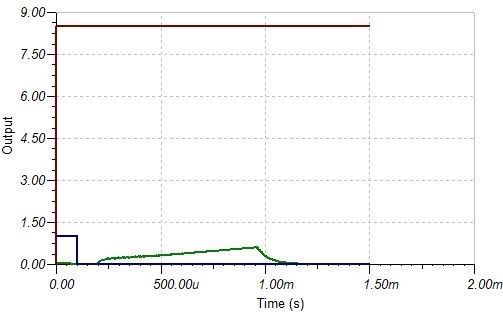

    是的、原理图如下:
    以下是仿真结果:

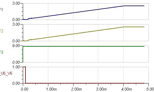

    您好、Nicolas、
    我在 PSpice 中建立了类似的电路、并获得如下所示的结果。
    请您与我们共享 TINA .tsc 文件、以便我们进一步了解它吗?
    Vivek Agarwal

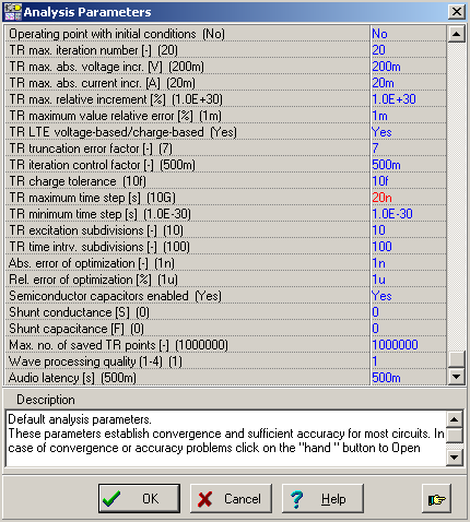

    您好、Nicolas、
    问题可能与分析参数有关。
    下图所示、我更改了分析参数 TR 最长时间阶跃的值、并获得了所需的结果。
    Vivek Agarwal
    谢谢、现在工作正常。
