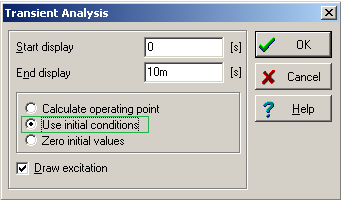

我正在尝试在我的设计中使用 UCC25600 LLC 控制器。 我计算了谐振回路、过流保护和输出电压设定值所需的所有元件、当我尝试运行该文件时、我会收到一条错误消息、如图所示。 我做错了什么? e2e.ti.com/.../LLC-Design.TSC
    您好、Ricardo、
    要运行测试原理图、我们需要进行一些修改。 在 TINA-TI 原理图窗口中、请转到"Analysis"->"Set analysis parameters"。 将打开以下窗口。
    更改 TR max 的值 迭代数设为400TR 最大值 时间步长20n、 如上所示。
    此外、更改瞬态分析方法以使用初始条件 、如下所示。
    现在、单击 OK 开始仿真。
    谢谢、此致、

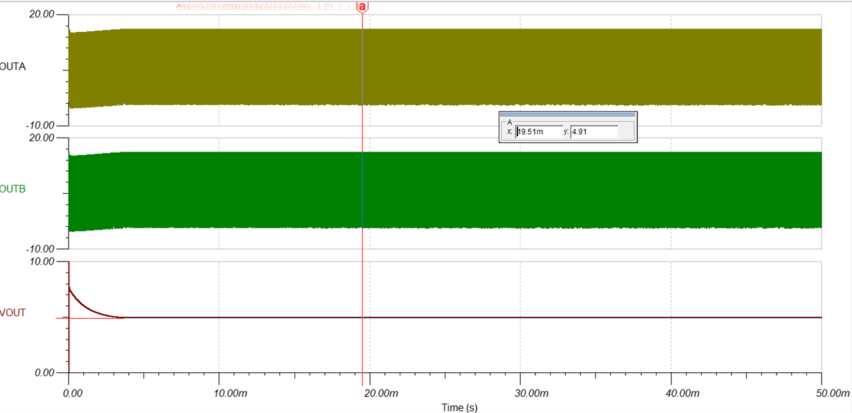

    我参考了您提供的链接、并将参数更改为我自己的链接、然后运行瞬态分析。 我的输出是4.9V 而不是5V。 我怀疑这是由我的设计的反馈环路造成的。 我想使用 TL431、但我对如何在设计中实现 TL431感到困惑。 我尝试参考 TL431计算器、但仍感到困惑。 此外、当施加负载电阻时、我无法获得所需的10A 输出电流。 有什么想法为什么这么做?
    e2e.ti.com/.../LLC-Converter-Edit-2.TSC
    您好、Ricardo、
    请检查以下内容吗?
    1、我看不到输出稳压为4.9V。 您能否正确更新测试原理图并返回给我们?
    2.为什么要使用 TL431器件? 我们为什么无法实现以下连接?
    谢谢、此致、

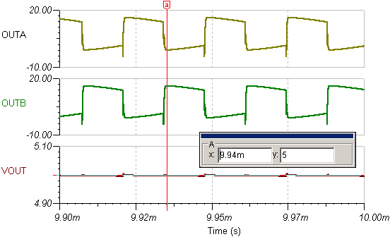

    您好、Ricardo、
    我已将电阻器 RT2的值更改为4.6kOhm、以使其正常工作。 PFA 更新的测试原理图 e2e.ti.com/.../8004.LLC-Converter-Edit.TSC
    下面是仿真结果。
    谢谢、此致、
    Arpan Gupta
