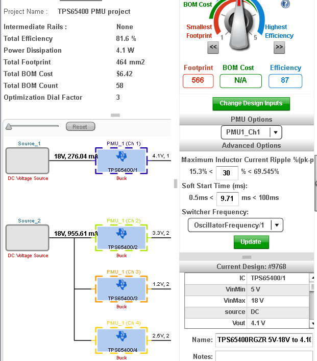

我还使用此 TPS65400芯片设计了4个电源轨、但由于我要使用 webench、它不显示所需的输出。
我的输入为5V、6A,我需要4路输出:1) 4.1V,2) 3.3V,3) 1.8V 和4) 2.5V。
但是、当我输入数据时、它仅显示3个输出、不显示4.1V 输出电源轨。
那么、我不确定是否会使用该芯片生成它? 在我经过一些读数后、它可以提供0.6V 至90%输入电压范围内的输出电压、即4.5V。
我只是想在将其发布用于制造之前确认这一点。

    该器件在4.1V 输出电压下超出85%的最大占空比、因此您无法将其包含在设计中。
    请将输出电压降至3.7V 以创建设计。

    你好,Krutarth,
    是的、您可以通过将 VinMin 从4.5V 增加到5V 来生成4.1V。

    您好、Atul、
    再次感谢您的提示响应、我已经尝试了与您建议的相同的 VIN MIN = 5V、但仍然显示相同的输出。
    您能否与我分享您在上面共享的项目详细信息?? 以便我可以直接验证它并继续。

    你好,Krutarth,
    请使用以下链接创建设计。
    webench.ti.com/.../OpenPublicSharedProject.jsp

    非常感谢、我现在希望它能为我的所有电源树单独工作。
