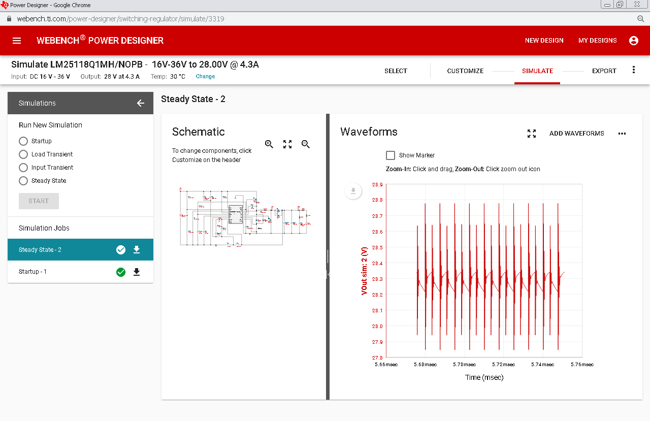

我们尝试使用从 WEBENCH 获取的 LM25118实现电路。 但我们没有获得所需的输出28V。我们将获得50V 的输出。 请为该问题提供解决方案建议。 随附了电路图。

    感谢您的报告。 您能否分享您正面临此问题的 VinMin、VinMax、Vout (28V) Iout (4.3A)(我假设原理图中的28V 和4.3A)所有这些值?
    或者、您可以直接从 Webench 的"我的设计"列表下与我们共享设计。 只有这样、我们才能重现问题。

    这些参数如下所示、
    最小输入电压:16V
    最大输入电压:32V
    Vo:28V
    IO:4.3A

    您好、Mahesh、
    未在 Webench 上启用 LM25118的电气仿真。 我做了下一件最棒的事情、并运行了 LM25118-Q1 (这是 LM25118的汽车版本)仿真。 它们工作正常。 由此、我可以向您保证电路正常。
    我要将此主题移至应用设计团队。 他们将帮助您解决您可能遇到的板载问题/错误。

    您好、Mahesh、
    您能否仔细检查电路板上的 Rfbt 和 Rfbb 值? 由于输出电压高于预期、我假设其中一个值可能已填充不同的值。
