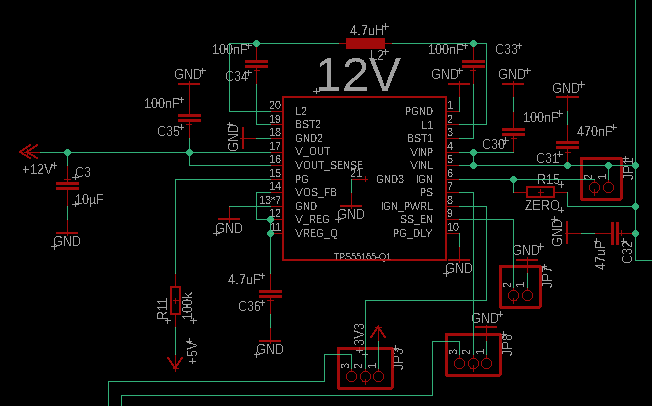

尊敬的 TI 团队:
 TPS55165-Q1手册显示了12V 固定电压版本的应用、其中 PG 引脚通过 100kOhm 电阻连接到外部5V 电源。
我在 PCB 上进行了此设置、输入电压为6V 至14V 时、输出仅降压-升压至10V、输入电压为15V 时、输出仅降压至12V。
相比之下、WEBENCH 工具建议将 PG 引脚连接到 Vout = 12V。
哪种配置是正确的?
提前感谢
Franz Braun
    WEBENCH 建议的配置链接:
    webench.ti.com/.../2

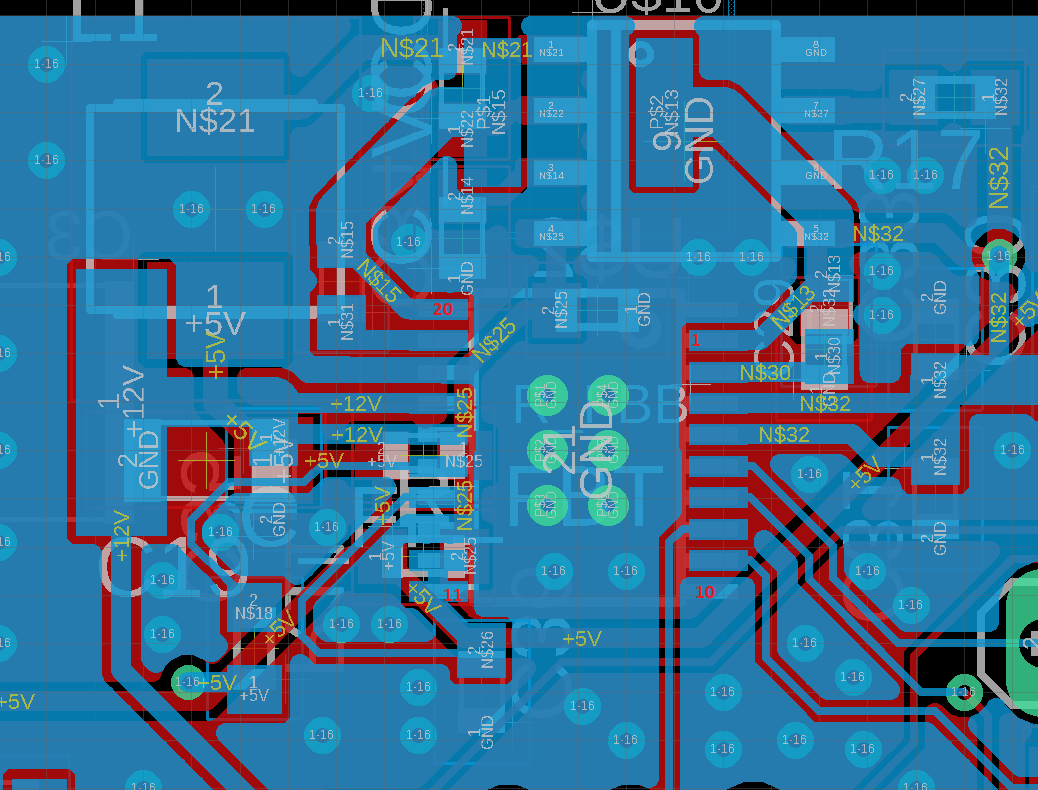

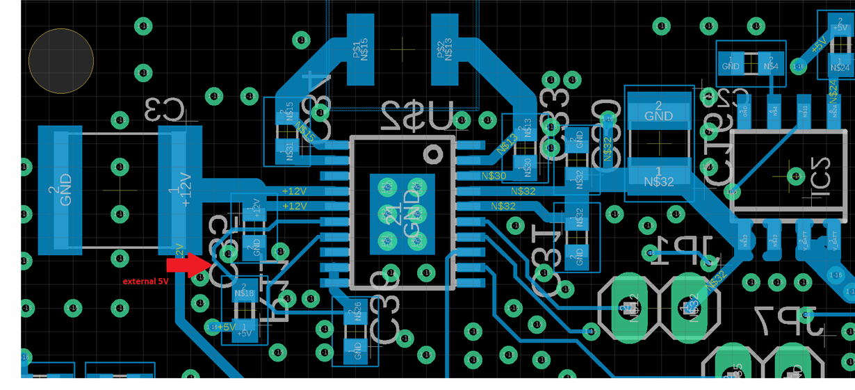

    尊敬的 TI 团队:
    这是我的 PCB:
    返修服务如下:
    正如我提到过的、我的 PCB 的区别在于、我已经将 PG 引脚连接到了外部5V 电源、如手册第30页的图24所示。 但遗憾的是、WEBENCH 布局与此不同、它显示了 Vout 与 PG 的连接。
    因此、我有点困惑、我的 PCB 是否应该实际工作?
    非常感谢您的参与
    Franz Braun

    感谢您的努力。 我可能应该为您提供相同的更多信息、以便您更轻松地评估 PCB:
    -当我将电压从5V 缓慢增加到10V 时、我的输出电压大约为9V。 从11V 到更高的电压、我的输出电压大约为10V。 因此、反馈可能存在问题。
    -我选择了1uF 而不是0.1uF 自举电容器。 也许由于频率和电容太高、它们无法完全充电?
    -SS_EN 的使用或不使用不会改变任何情况。
    - IGN_PWRL 可以连接到 MSP430、外部3V3电源或保持悬空。 它也不会改变任何东西。
    - PS 引脚连接至 GND。
    希望这些信息能为您提供帮助。

    尊敬的先生:
    一般般 但 PCB 布局较差。
    他们需要处理 C30、C35、C36的布局。 请参阅随附的 PPT 第2页以供参考;
    2. PGND 连接很差。 引脚1和 PIN18、引脚13 需要连接到散热焊盘以实现 AGND 和 PGND 的单点。 它们在顶层和底层覆铜平面。
    重新布局之后。 请再次将 PCB 发送给我们进行审核。

    P.S.:为了避免混淆、我附加了一张上一个 PCB 的图片、其中显示了 GND 连接。
    希望这些信息对您有所帮助。
    Franz Braun
