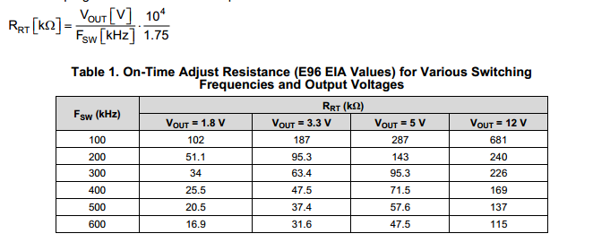

    在测试台中、如果 Rt 值设置为10m、如下面的快照所示
    Rt 值决定组件的频率。 由数据表中的以下公式进行管理
    由于 RT 值保持为10m、因此频率输出为18.85G Hz、超出范围(Fsw 范围为100kHz 至600kHz)、因此这种情况似乎是不可接受的。 此外、它不遵循以下公式、因为这种情况下的 Vin 为24V (超出最小 Ton)
    作为一种解决 方案、您可以选择最大频率、即600k (Rt=31.6Kohm)、保持相同的 VIN、Vout 和 Iout 条件(保持 Cin、CFF 和 ESR 相同)。 在600kHz 为 Fsw 的情况下、L 和 C 会相应地发生变化。 请在下面找到相同的结果

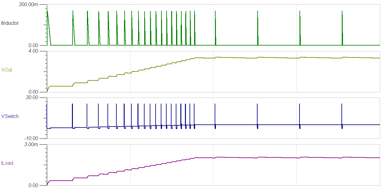

    Klaus、您好!
     RT 引脚必须短接 至地以选择 PFM 运行模式。
    此外,即使这样做之后,我们也会看到电感器电流中的尖峰,因为在这种情况下使用的电感器值太小。 所需的最小电感器值 可使用如下所示的数据表公式计算得出
    其中、该组件的 Vinmax 为65V、tonmin 为180ns、并考虑最大峰值电流本身为240m (这是 ILIM 引脚接地时的电流限制)。 所需的最小电感器值为48uH。
    将 L 值代入50uH 并将 Rt 引脚接地后、结果如下图所示
