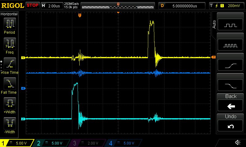

我正在设计一个 PCB 来驱动推挽式配置、在由栅极驱动器 IC 驱动的推挽式变压器的两个线圈上使用 MOSFET。在我的设计的最后一个版本中、 在测试阶段,我碰巧看到,当我的控制器开始使用驱动器切换栅极时, 当大电流流经变压器线圈时、噪声水平会上升到较大的范围。在我的设计中、降低这种影响的可能方法是什么? 在之前的版本中、我碰巧只使用5V LDO 为其供电。但在这个版本中、我已将我的设计更改为 TPS5401 IC、以降压到足以为 MCU 供电的5V 电源。查看场景、您是否认为我需要在中实现任何其他电路 降低影响电源的噪声级别的设计? 我是否应该继续使用为设计选择的电流降压转换器 IC?它是否能够直接承受此类开关噪声?

    您能不能布置相关电路部分的波形、并描述噪声对电路的影响。

      HAI、请在图像中找到正在探测的栅极信号和5V 电源。第一个和最后一个通道是连接了 MOSFET 的推挽式变压器的栅极信号。中间的通道显示了5V 电源 supply.please 请注意、开关或占空比增加时 电源也有一定的影响。请仔细查看所附的图像。黄色和浅蓝色是栅极信号,中间的蓝色是5V 电源。请注意,它来自5V 稳压器(L78M05) IC。
    请在图片中看到、栅极信号往往低于零电平、为什么呢? 是由于电源的波动?

    很抱歉、这里的延迟响应、我认为栅极驱动变为低电平时的高频振铃是因为 MOSFET 的漏极也会振铃、这会耦合到栅极驱动电压的测量信号中。

    是的、我知道、开关会影响我的电源、在这种情况下、如何选择电源? 我是否应该在电源中实施任何额外的滤波器?
    我应该选择不同的电源吗?

    隔离式或非隔离式电源要求、输入电压范围、输出电压和电源的基本规格是什么?
    如果您需要非常低的噪声设计、LDO 是理想选择、但其功耗能力有限。
    您是否曾尝试过 webench 工具 www.ti.com/.../webench-power-designer.html,以了解它为您的应用推荐了哪些解决方案?

    实际上、我的输入电压为12v、我需要5V 的输出电压。我只需要一个能够提供小于500mA 的非隔离电源。具体而言、最好是具有低噪声和更低纹波的电源。

    如果 VIN=12V、Vout=5V、Iout=0.5A、我建议将 TPS561208或 TPS561201 (17V、1A 转换器)用于直流/直流降压转换器。

    我按照评论中的建议选择了 TPS561系列。我已启动设计程序、并将在测试后更新 IC 的性能。
