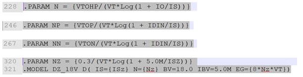

客户希望使用 TLC555对设计进行仿真、并从 TI.com 产品文件夹中获取了 PSpice 模型。
他发现它不起作用。 很明显,参数“VT”不是初始化的,而是在不同的方程式中使用:
您能检查一下吗?
此致 Bernd
    博城

    在 TINA 和 PSpice 中、参数 VT 看起来是一个等于25.86mV 的常数。
    这与 理论计算一致 、其中 VT = kT/q、其中 k 是玻尔兹曼常数、T 是以开尔文为单位的温度、q 是电子的单位电荷。
    该模型最初是为 TINA 和 PSpice 构建的、因此它使用内置的 VT 参数。
    我们无法访问概要工具、因此无法根据其工具定制模型。
    作为一种权变措施、如果客户 的工具支持、则可以尝试设置全局参数 VT = 25.86mV。
    John

    感谢您的帮助、我解决了我的问题。
    此致、Nils
