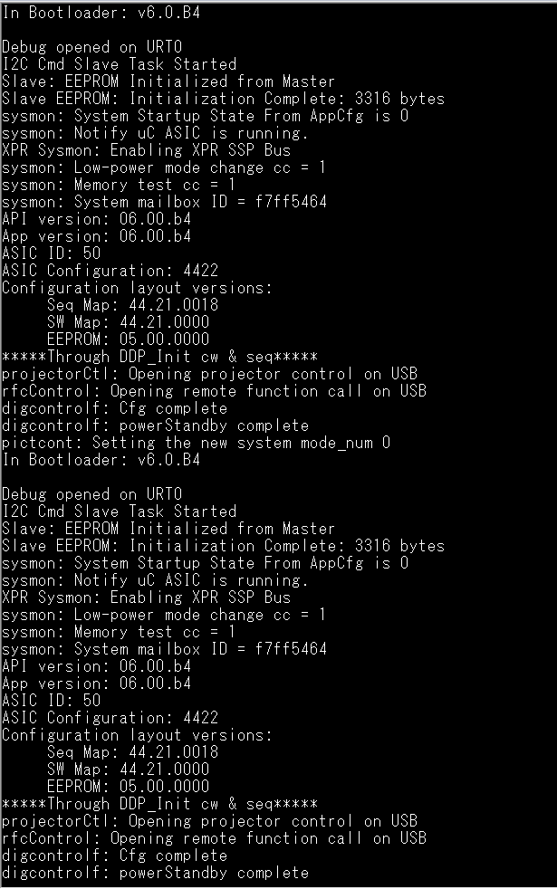

我购买两块 TIDA-01347 (0.66" 4K 超高清 EVM 板)。
我的同事使用19V 电压插入电源连接器、导致 我的 TIDA-01347损坏。
我必须修理。
我已更换 IC 两个 PMD1000 (U10、U29)和两个 DLPC4422 (U32、U33)、但现在无法正常启动。
我检查我的电源是否正常,但信号- resetz (TP22,TP23)始终很低。>我认为这是主要原因。
我可以使用 Composer 在编程模式下更新 FW。
图片显示了 RS-232_M 的调试消息、包括 正常和 异常引导。
请帮助我如何调试下一步?

    尊敬的 Kevin:
    感谢您使用 DLP 论坛。
    为系统提供19V 电压可能会以不同的方式断开电路板。 分立式元件可能是问题所在、或者12V 电源轨上的一些其他 IC 也可能已损坏。 您需要彻底解决电路板上的问题。
    我将继续、假设您已经尝试对电路板进行重新编程、因为您说过您能够使用 Composer 与新控制器进行通信。
    从调试消息中、我首先猜测似乎与 PMIC 有关。 但是、由于您更换了它们、这可能意味着 PMIC 的外部组件可能是问题所在。 仔细检查两个 PMIC 以及外部元件的电压。 还要检查 FPGA 稳压器的电压、以确保它们正常工作。
    最后、按照原理图上的12V 电压轨查看与该电压轨连接的其他电压轨、并确保所有其他 IC 也是引信元件。

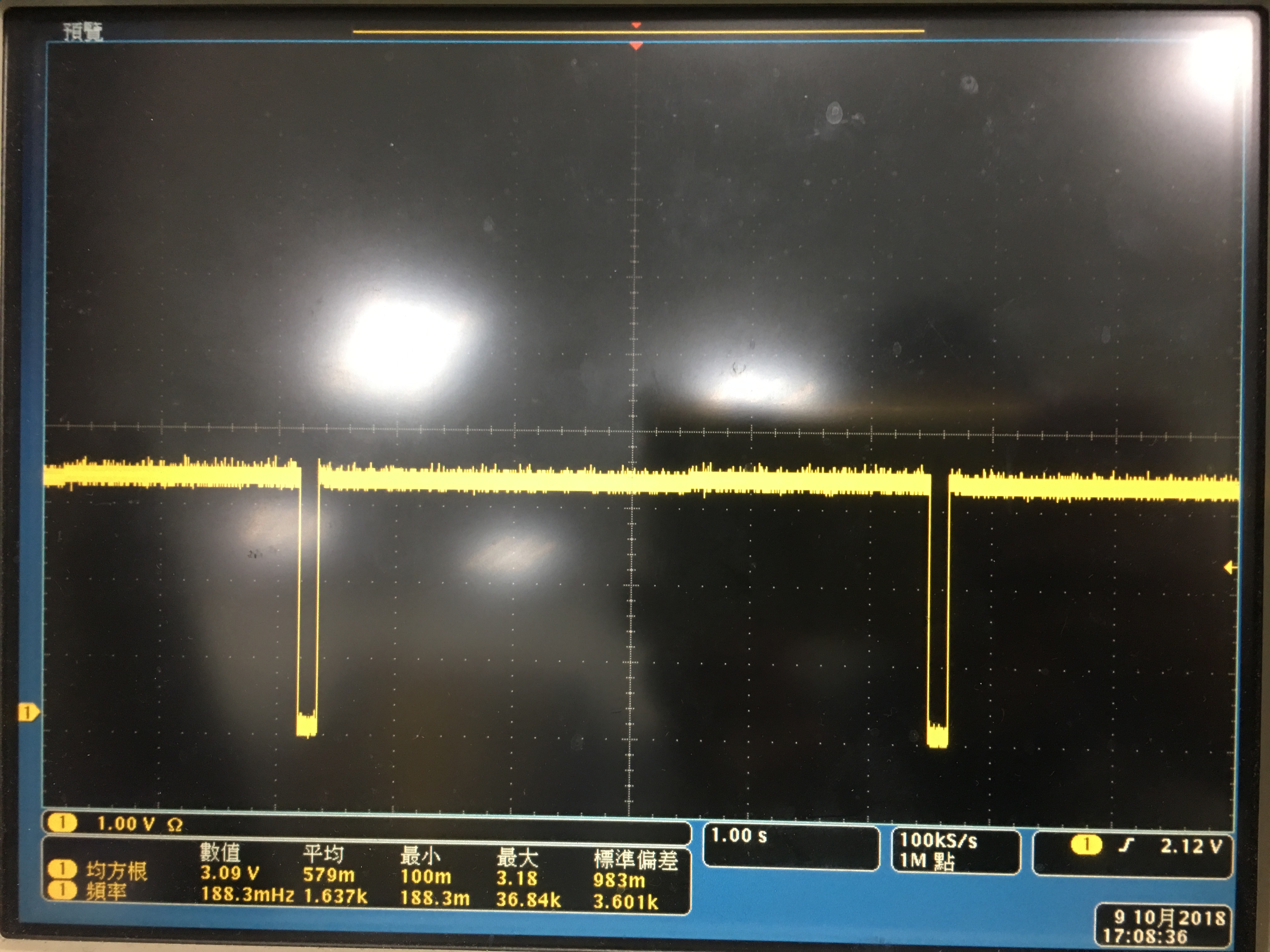

    您好、Oscar、
    今天、我用示波器测量信号。
    我发现信号 PWRGOOD 和 POSENSE 并不总是保持高电平、而 是定期变为低电平。(附件图片)
    我尝试去 除R661和 R652、信号 PWRGOOD 和 POSENSE 始终保持高电平。

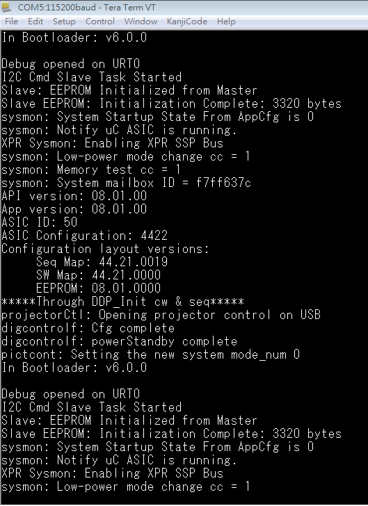

    尊敬的 Kevin:
    您能否从 RS_232_S 从控制器发送调试消息、我想了解这些消息的读数。
    关于示波器图像、您正在探测什么信号、因为我只看到一个信号、您将讨论 PWRGOOD 和 POSENSE。
    我还想问您的第一次开机自检中是否出现异常调试消息、该系统是否处于循环中、尝试反复开机但失败、或者您是否尝试开机?
    奥斯卡
    您好、Oscar、
    图片显示了 RS_232_S 的调试消息、包括正常和异常引导。
    错误
    信号 PWRGOOD 和 POSENSE 在同一波形中测得。
    我 每次都异常地打开我的系统、正常打开是另一件事。

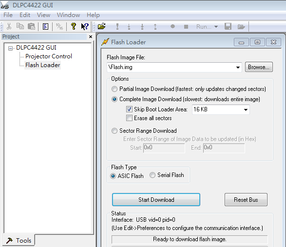

    我要问的以下问题:
    固件名称是:Flash_dual_DLPC4422_DLP660TE_LED.img?
    2.勾选并选择需要的项目是什么?

    尊敬的 Kevin:
    您提到的映像文件是正确的。
    要对电路板进行编程、请确保首先选择映像文件。 然后检查完整的映像下载并取消选中"跳过引导加载程序区域"、并保留所有其他内容不变。 然后您可以开始下载。
    调试消息是我们用于调试系统的主要工具。 目前、请对最新映像进行编程、如果系统仍然无法正常工作、请共享主从映像的调试消息。

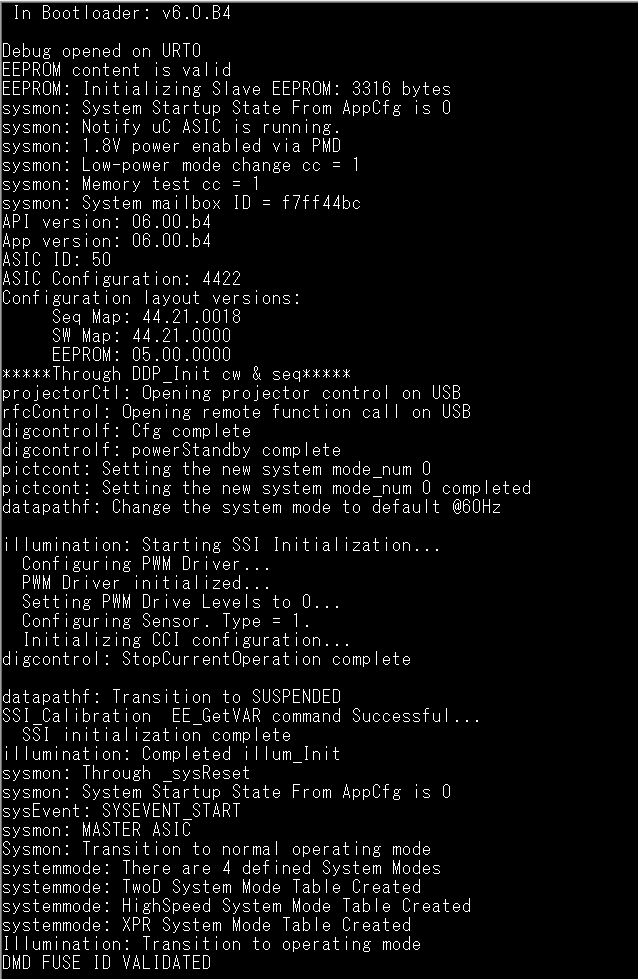

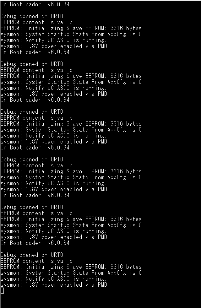

    您好、Oscar、
    今天、我已经在启动保持模式下下载了新的固件。(连接 J31)。
    接下来、我断开 J31连接并重新启动电源。
    下图是调试消息。
    主器件
    从器件
    状态仍然错误。
    我 的同事说:" PMD1000可能输出我们不知道的 DDP4422信号并显示状态"。
    你怎么看?
