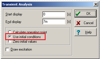

我有一个使用论坛上另一篇文章中的.TSM 文件实现 LMR16010的简单原理图。 (TINA/Spice/LMR16010:TINA-TI 的模型)
当我尝试对此电路进行分析时、我会得到一个未找到的工作点警告、并且分析结束。 给出的消息为 组件:U1.D_U100_D74、其中 U1是 LMR16010。
    e2e.ti.com/.../LMR16010-sim.TSC
    尊敬的 Andy:
    感谢您的参与。
    我们在运行瞬态分析时观察到的误差可以通过选中"使用初始条件"来解决、如下图所示。
    此外、在原理图中的 PWRGD 和 VOUT 之间添加一个10.2k 的上拉电阻器、如下所示、以消除警告"未连接导线"。
    请查找随附的更新 TINA-TI 电路原理图 e2e.ti.com/.../3365.LMR16010-sim.TSC

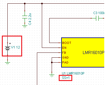

    尊敬的 Andy:
    您可以尝试创建一个稳态测试台、以帮助输出更快地达到稳态(已编程的输出电压)。
    请按照以下步骤创建稳态测试台。
    步骤1:将输入电源更改为直流电源(如下图所示为12V)、并将参数 SS 的值从默认值"0"更改为"1"。 SS 参数用于更快地观察稳定状态。

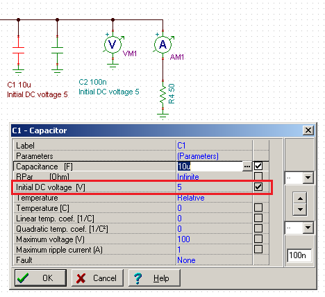

    步骤2:双击输出电容器、以便为输出电容器提供初始直流电压(5V、如下所示)。
    此外、请为您的 reference.e2e.ti.com/.../1526.LMR16010-sim.TSC 找到随附的稳态 TINA-TI .tsc 文件
